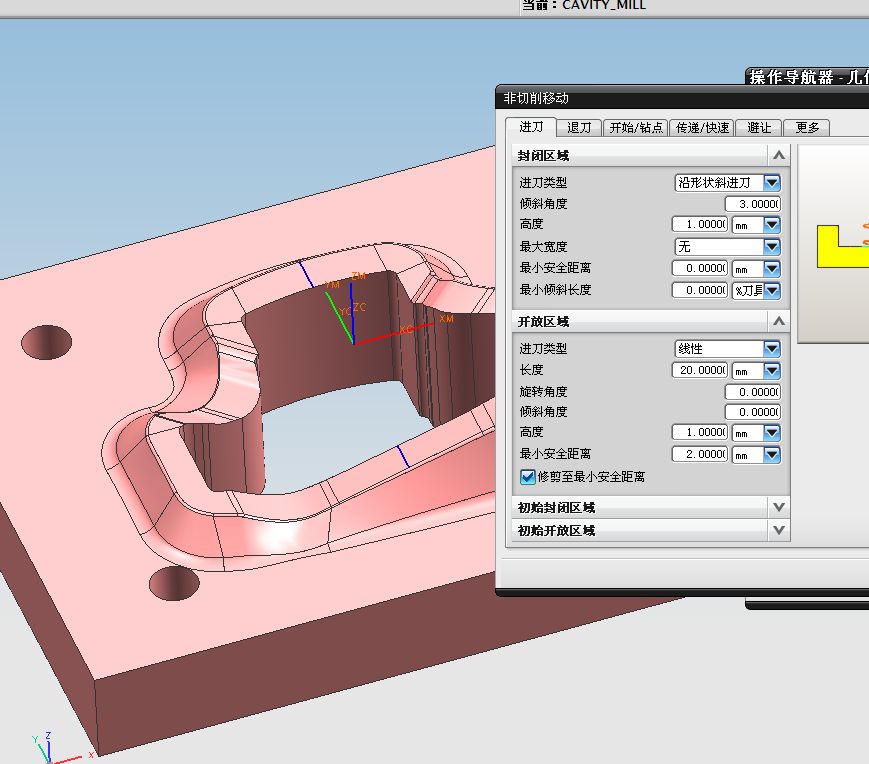

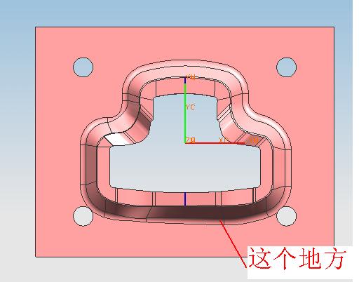

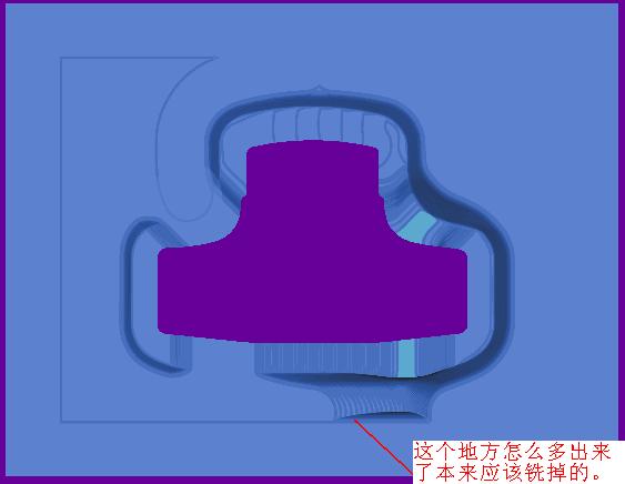

UG编程问题 求高手解答啊我有个地方他为什么铣不起来啊 PRT文件发出来大家帮忙看一下。

发表于 2009-7-8 16:29:01 | 显示全部楼层 来自: 中国山东济南
把非切削运动中的进刀距离设大一些,可以解决切削不到的问题,但有几刀切削量较大不安全;不如修改走刀方式,原来是“跟随部件”,改为“跟随周边”,虽然抬刀多了些,但刀路安全,模拟出来很漂亮。我的节图工具较差,节不到模拟图。

 楼主| 发表于 2009-7-8 16:41:16 | 显示全部楼层 来自: 中国浙江温州
那这个外面的余量如何搞掉啊
 楼主| 发表于 2009-7-8 16:42:43 | 显示全部楼层 来自: 中国浙江温州
问题是现在是在开粗 跟随周边只能是粗开完才能用吧
发表于 2009-7-8 16:51:20 | 显示全部楼层 来自: 中国山东济南
谁说“跟随周边”不能用于开粗呢,自己试一下啊。

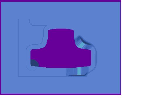

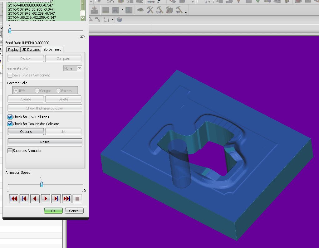

发表于 2009-7-8 17:05:13 | 显示全部楼层 来自: 中国上海
楼主啊!我只能建议你换6036算刀轨吧!上个截图和part!什么参数也没改的!

 楼主| 发表于 2009-7-8 17:05:23 | 显示全部楼层 来自: 中国浙江温州
我的这个是跟随周边啊 请问QQ号啊我的425542487

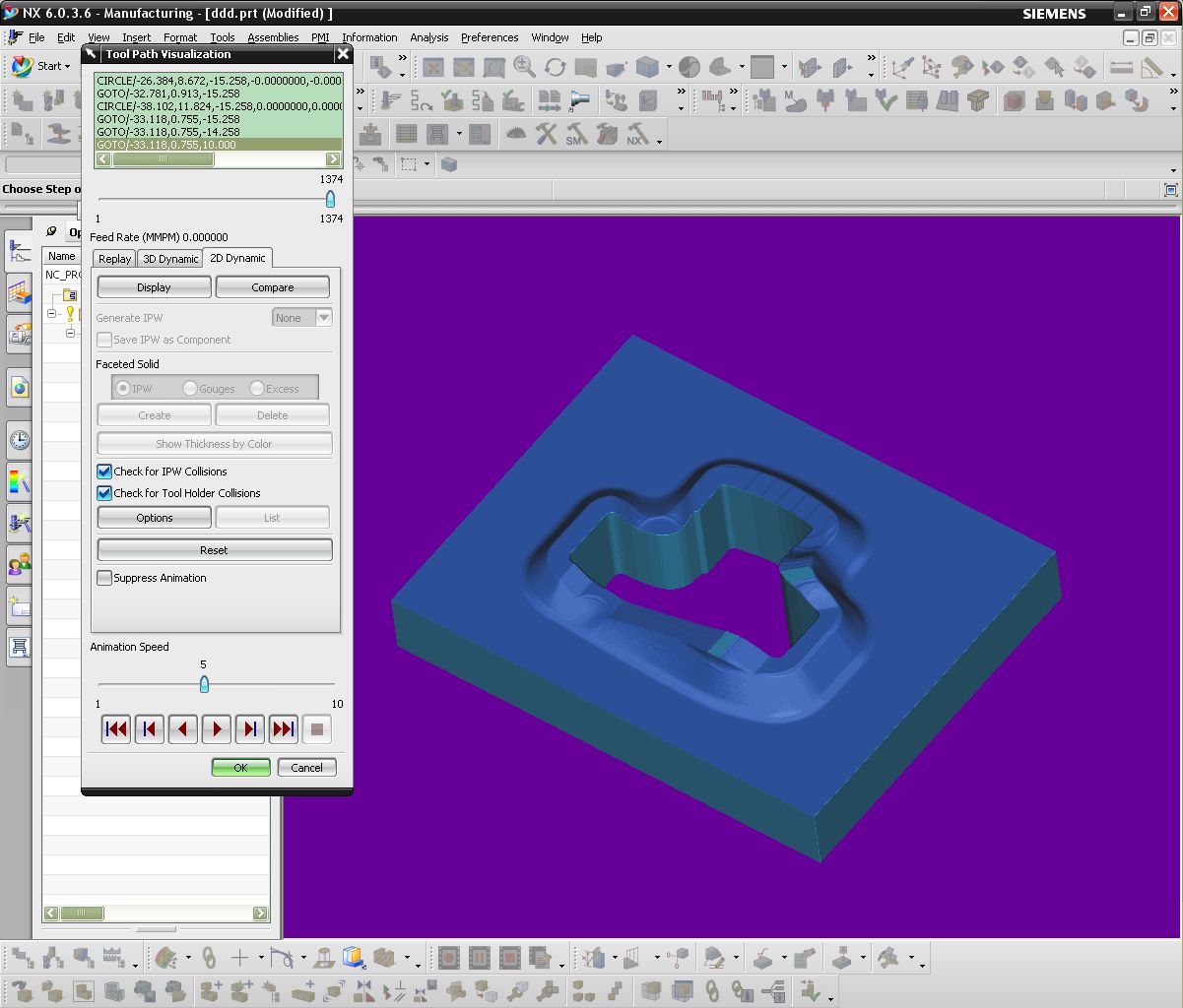

发表于 2009-7-8 17:08:16 | 显示全部楼层 来自: 中国上海
上一张过程中的图片!
 楼主| 发表于 2009-7-8 17:12:05 | 显示全部楼层 来自: 中国浙江温州
这里还是危险啊。

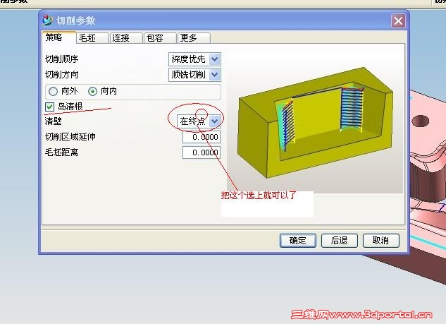

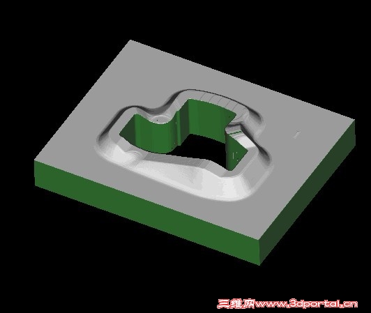

发表于 2010-7-9 23:53:28 | 显示全部楼层 来自: 中国广东东莞
按这个改过来就可以了
把这个选上就可以了
把这个选上就可以了
这是我选上后算好的
这是我选上后算好的

发表于 2010-8-4 22:48:28 | 显示全部楼层 来自: 中国广东东莞
7 H6 M8 T% J6 w/ j9 w
  u7 q5 }! c/ Z) m! h, M11楼的正解。
( l  G: w& u( ^' T5 `4 ?- N# t7 J6 b
- \6 `2 ?, D, L1 f; JUG跟随周边加工时,如果内岛屿过于不规则有时用岛清根依然会清不到位,给撞刀留下隐患。$ F. k9 b/ r7 f# d! B8 K
5 s5 v. U& G* Y) A
如果岛屿比较规则开启岛清根就可以了,如果比较不规则,还是再打开清壁最安全。
7 z5 r& E  M3 I3 O/ l- O" {' v( }————————————
