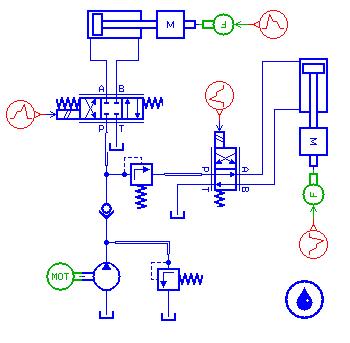

详细原理图见图1,执行动作过程为:左缸负载加紧,全部伸出后仍然供油,当系统压力上升到顺序阀压力时,右缸动作.! y0 v. T, v* _$ [5 [+ W1 ^% o9 n
仿真的结果发现左缸伸出后,右缸开始动作,这都没有问题,但是泵出口的压力始终为顺序阀的压力,两个缸都伸出后,系统的压力应该为泵附近溢流阀的压力阿,这是怎么回事,难道在这个软件中,用溢流阀代替顺序阀不对?如果是这样,顺序阀的模型如何建立?4 g" z$ L, ^, ^: E. @0 Y
另外设计系统中经常实用有单向顺序阀来作为平衡阀实用,平衡阀模型如何建立,是否有现成模型?

我认为是你右边油缸的问题,油流到右边油缸了
8 E& o  N  `/ c7 l: z' T6 x5 F% t
  F1 J4 s- T- U另外,没有现成的平衡阀模型,需要自己搭建

不会吧,应该先到左边的啊,右边的只有系统压力上升到超过顺序阀的调定压力才会流入啊,另外顺序阀的模型怎么建立啊,
