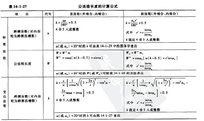

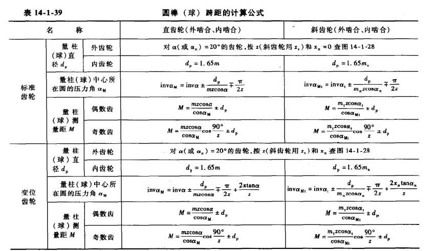

[求助] 内齿轮棒间距的计算

变位齿轮的相关计算看下图。

看了2楼的计算资料,在下载个计算软件,就可以了吗。

公式是很明确的,估计是内齿轮齿厚、齿槽宽输入的问题,各个软件对这个参数的处理不同,可以参考这个帖子:
