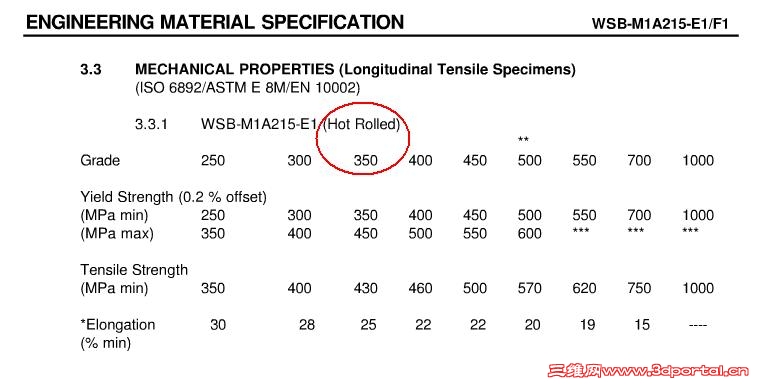

請問關於 Ford WSB-M1A215-E1 GRADE 350 對應哪種材料

如图!对应的是HOT ROLLED
