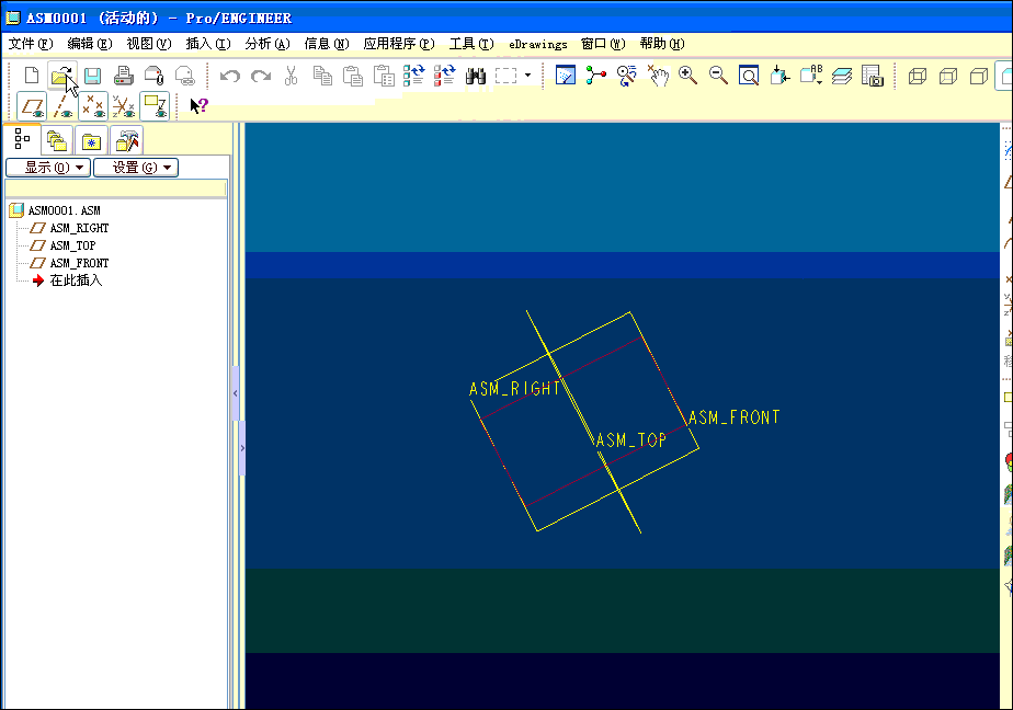

可以,你随便建立一个文件夹,比如ballpart, 再在 config文件里面建立 search path 项, 值为你ballpart文件所在路径, 比如 D:\ ballpart.  这样你装配好文件后再打开就能自动检索到。! n8 O- S# n* D
你所说为了装配方便放工作目录再去装配,那这样的话教你一招, 也很方便,那就是把你ballpart文件夹放收藏夹里面,这样就不用一层层翻开目录去找了。 看一下动画。
