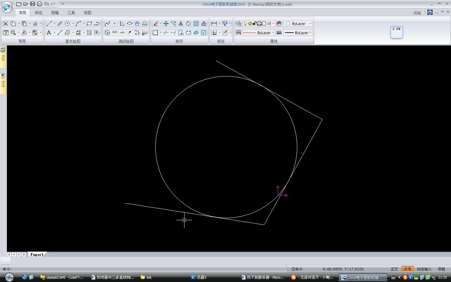

如何画与三条直线相切的圆?

当然是三点圆了,切点、切点、切点。
发表于 2009-7-8 19:37:41 | 显示全部楼层 来自: 中国江苏苏州
A:    菜单绘图- 圆- 相切,相切,相切。
& P% @% W* E5 ? B: 快捷键C --3P-- 选择捕捉到切点(需点选重复3次)

发表于 2009-7-10 16:21:19 | 显示全部楼层 来自: 中国山西太原
按画圆图标→按空格键,选切点,单击一直线→按空格键,选切点,单击另一直线→按空格键,选切点,单击第三条直线,圆就画出来了。

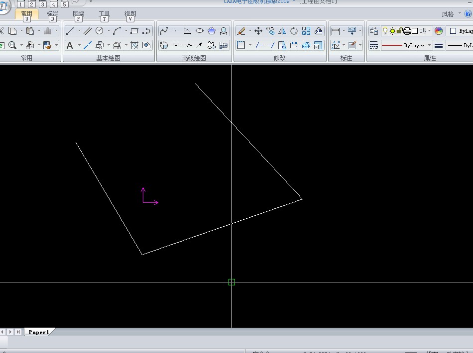

发表于 2009-7-10 16:40:00 | 显示全部楼层 来自: 中国山东潍坊
随想
:o 如果预先选自由圆心随意绘制一个圆,然后定义与三条已知直线分别相切,可以吗?

发表于 2009-7-10 18:14:13 | 显示全部楼层 来自: 中国河北承德
回六楼,是不可以的,三维软件有草图约束可以实现。
