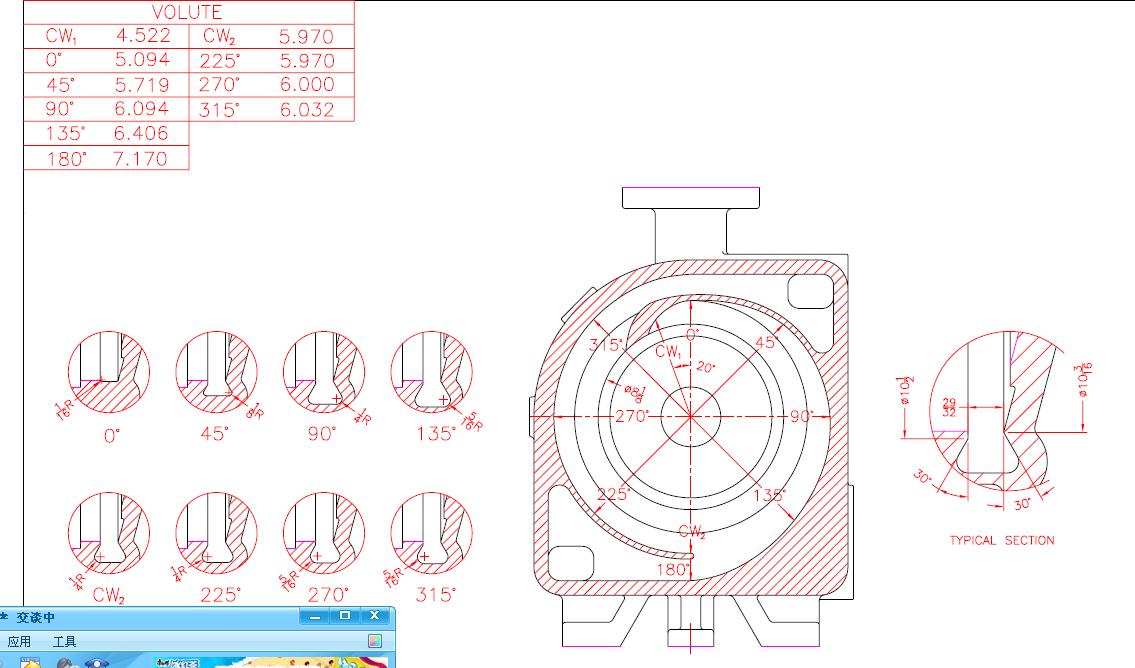

这个流道怎样画出来呢,想了很久不知道怎样画出来??

这个流道应该是可变截面扫描,去除材料所的.

同意楼上的,应该是扫描区材料
