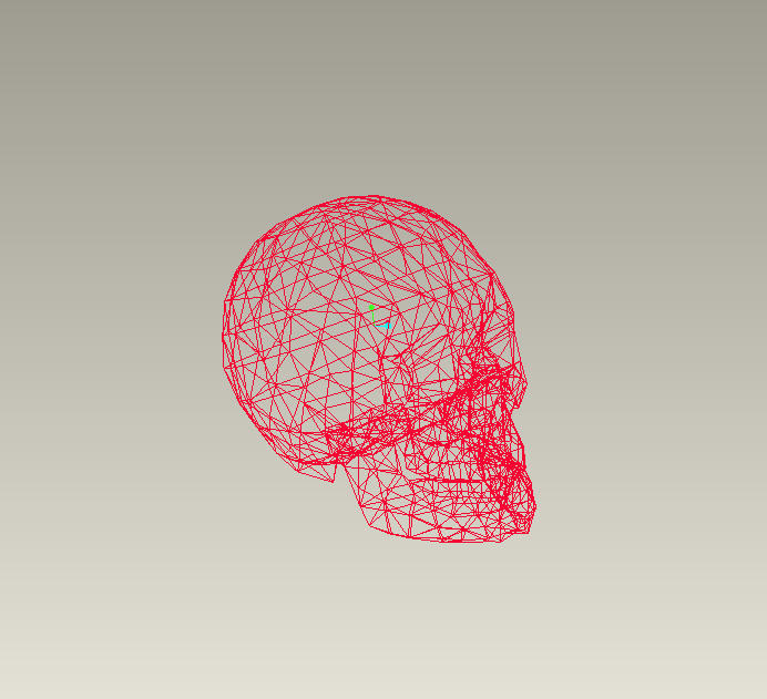

[讨论] 请问这种由线构成IGS的图形,要实体化应该怎么办
发表于 2009-7-8 19:34:26 | 显示全部楼层 |阅读模式 来自: 韩国
原文件是一个IGS格式文件,内容是一个人头,我想要转化成一个实体,但是不知道如果下手。而且还是IGS格式的文件# a; Q+ v+ G8 [% K; @+ T( ]0 F; U
IGS文件有上传。有截图,但是可能不太清楚% J, X  E" w9 x( S5 {
. n3 }; D6 X; M2 i3 \2 n9 h请各位帮忙看一看

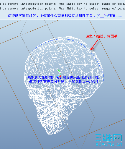

发表于 2009-7-8 20:11:55 | 显示全部楼层 来自: 中国广东广州
 楼主| 发表于 2009-7-8 20:22:08 | 显示全部楼层 来自: 韩国
首先谢谢你的答复。0 o: k6 \$ E/ }0 u" g8 `
我用PRO/E虽然有段时间了,但是只用些基础的东东。还没有用过造型,能不能说的再详细一点点?6 ]+ K9 w/ \3 q5 x. H' {5 X' x
5 k7 c  W2 v) |7 a! |1 M6 I; S
你的意思是很用造型,然后画一个大轮廓,然后再……4 _1 ^/ b0 b6 J. @. @3 N
9 |, M6 ^  Q! v" d3 l/ u什么意思现在不太清楚,我先试试
发表于 2009-7-8 20:48:04 | 显示全部楼层 来自: 中国辽宁大连
通过点,做近似的轮廓线,然后根据线过面.类似于逆向工程的,点线面.然后是体

发表于 2012-6-28 14:27:03 | 显示全部楼层 来自: 中国上海
点->线->面->体
发表于 2012-6-28 16:24:08 | 显示全部楼层 来自: 马来西亚
用逆向工程的方式做,有点麻烦,给点耐心搞吧。
