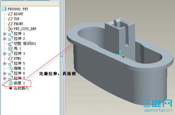

未命名.jpg prt0002.prt.rar (172.9 KB, 下载次数: 18)

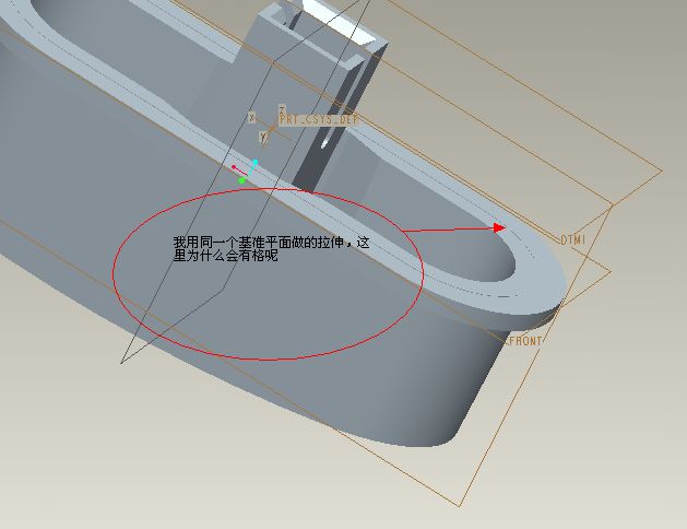

是不是草绘中间有空隙啊?
 楼主| 发表于 2009-7-8 20:48:13 | 显示全部楼层 来自: 中国黑龙江哈尔滨
回复 2# xinsunshine 的帖子
不应该有间隙吧,我用复制功能直接复制的边
发表于 2009-7-8 20:59:34 | 显示全部楼层 来自: 中国江苏苏州
你先做的面做了拨模斜度,后做的是拉伸面(直面)所以之间会有线(间隙),可以把拨模特征放后一点!也可以把拉伸面内圈做小一点!

发表于 2009-7-9 11:43:58 | 显示全部楼层 来自: 中国辽宁大连
你点一下,看是不是一个面.
