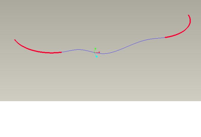

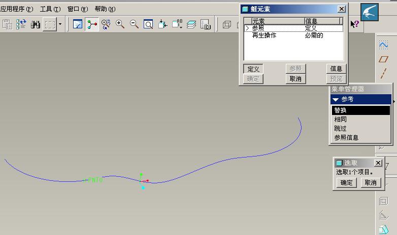

我就是想把3段相连的线复制黏贴成一条线,但是总是不成功,高手们解释一下图2中的替换,相同,跳过的意思?

我在这里等各位啊,不知道还有没有人呢?不知道除了这种复制黏贴之外,还有什么可以合并成为一条曲线的方法,我点了合并的图标总是没有作用,不知道为什么???
发表于 2009-7-8 21:54:17 | 显示全部楼层 来自: 中国广东广州
直接复制粘贴就可以了, 不用合并;你说没成功是曲线没选上还是?

选取第一个曲线,按住shift,再次选取第一个,不要松开shift,依次选取第二和第三个,松开shift,最后复制,粘贴,三条变成一条,记得把前面三个隐藏!

不知道为什么会出现图2的现象。

% T" C) n8 A1 ?% D2 V. [应该是这样“选取第一个曲线,变红色,再点一次第一个曲线,变成深红色,按住shift,再次选取第一个曲线,不要松开shift,依次选取第二和第三个,松开shift,最后复制,粘贴”
