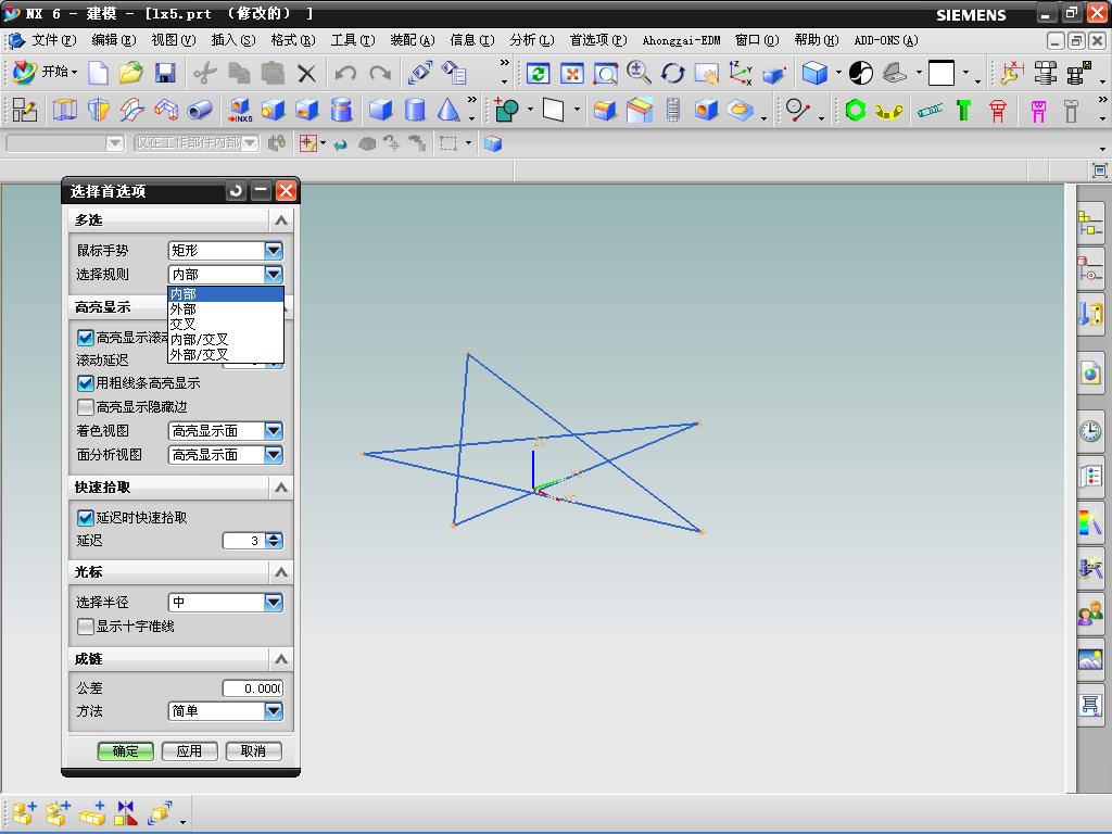

窗选不要的时shift+窗选.选项不上,请问下怎么回事啊,
' o% g* ^8 u# a- R7 m在哪设置啊?
发表于 2009-7-9 07:50:24 | 显示全部楼层 来自: 中国河南洛阳
在首选项里,当然如果你要永久设置就进入用户默认选项设置
otnt + 3 应助
发表于 2009-7-9 08:33:23 | 显示全部楼层 来自: 中国广东深圳
我建议你选(内部/交叉)这样更符合我们的习惯。
otnt + 2 技术讨论
 楼主| 发表于 2009-7-9 23:40:56 | 显示全部楼层 来自: 中国广东广州
谢谢两位.6.0和4.0 不太一样.不过还是找出来了!
