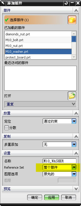

基准轴和基准平面在装配中能否显示?在零件图做的基准轴和平面在装配图中不能显示,是何原因,能否解决?望各位指教。谢了。
发表于 2009-7-9 09:56:48 | 显示全部楼层 来自: 中国河南洛阳
部件装配时在引用集设置,加载整个部件,已用实体模型加载并装配的,可以修改装配零件的引用集为整个部件即可

发表于 2009-7-9 11:38:42 | 显示全部楼层 来自: 中国北京
你可以再建模环境下新建个引用集(包括你需要的基准轴和基准面),然后在装配环境中,引用集选你刚建的

发表于 2009-7-9 22:43:41 | 显示全部楼层 来自: 中国吉林长春
选择“整个部件”就ok了
