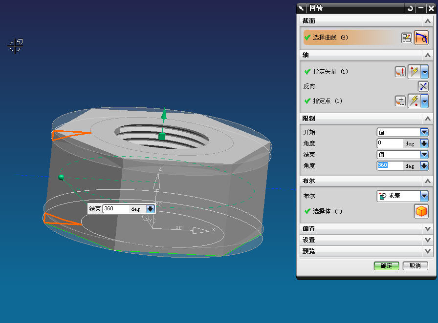

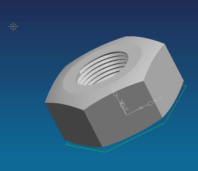

发表于 2009-7-9 10:02:48 | 显示全部楼层 来自: 中国河南洛阳
这是一个简单的实体建模问题,两种方式:1.划一条直线然后旋转做一个锥面,裁剪即可。  a" W# P! B( b
  2.新做的可以先做一个圆柱,两端倒斜角,再做一个与圆柱等高的六边体拉伸,二者求交,再倒孔圆角,做螺纹
beyond2009 + 3 应助
发表于 2009-7-9 10:03:19 | 显示全部楼层 来自: 中国山东济南
旋转拉伸,布尔减
beyond2009 + 3 应助

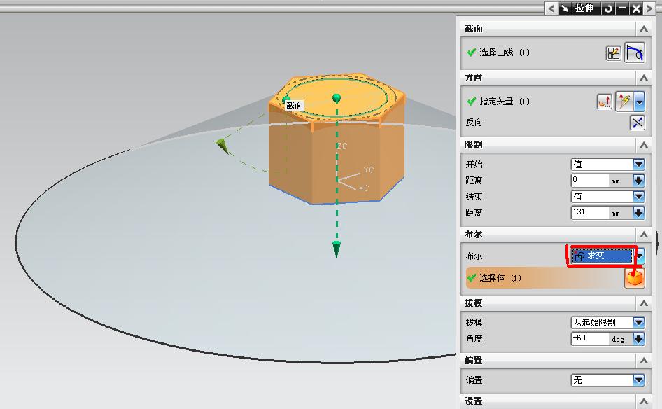

发表于 2009-7-9 19:13:29 | 显示全部楼层 来自: 中国河北沧州
方法很多种,我也来一种!( p# ^8 w2 W# t, [
; e2 Z/ O( T0 M# @$ h2 Z8 @! @( V[ 本帖最后由 beyond2009 于 2009-7-9 19:14 编辑 ]
