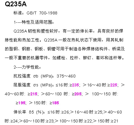

[已解决] 原来A3钢现在是Q235A还是Q235-A啊

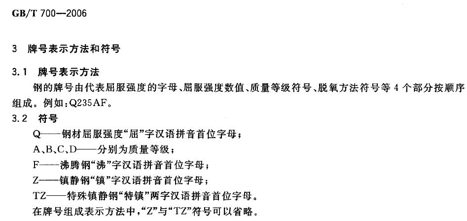

参照  GB-T 700-2006 碳素结构钢' f, y' M) s! S. J
为Q235A

通常中间不加横线。
发表于 2009-7-10 22:57:16 | 显示全部楼层 来自: 中国湖北十堰
表示钢的质量等级,不需要加横线。

2楼已经说的明明白白了,为什么有人说还要加横杠。

原A3钢是现在的Q235A.
发表于 2009-11-23 09:31:41 | 显示全部楼层 来自: 中国江苏常州
发个图片看看!!!!!!!!!!!!!!
