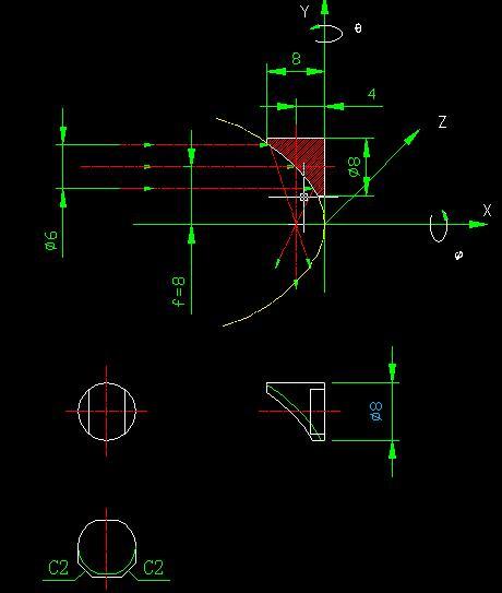

现有一个圆柱形晶体,要加工一个抛物面,在XY系坐标下抛物线议程为Y=-0.0625X的平方,其它已知条件见附图。现求一个标准的三维PART,请朋友们帮忙!1 {% y7 i, b4 m+ h

给你说个笨方法,你通过EXCEL取点,然后在PROE中得到方程,期待高手将此方程转化成PROE的方程." h) {6 N) I: `# h- X0 z( @
; r. F$ x# q8 Y7 a# L+ `/ D" b
或者通过CAXA的方程做出来,转到PROE中.' T; e5 U# o$ i8 r  ?

PRO/E草绘功能里没抛物线吗?如果真的没有,SW里有,用SW把PART做好,再导入PRO/E。
发表于 2009-7-10 14:22:58 | 显示全部楼层 来自: 中国广东东莞
利用曲线方程可以做出抱物线来啊.
9 u7 H. J7 H  O3 j* r4 A. d+ e如X为-20到20的一段抱物线
4 q+ j  v( w! p6 QX=20*(2*t-1)7 @9 w/ r5 d  W- f1 G
y=-0.0625*x^2! L. h9 Y$ P; _* v  w
这样就可以了3 T1 n/ S$ m. x* J1 }

谢谢JXDOG同志,问题已解决!如果想学可下载JXDOG的附件!
