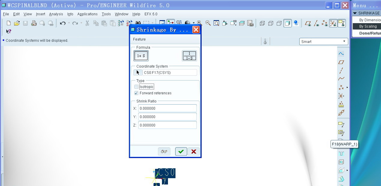

现在我在用5.0版本的,原来4.0,3.0 2.0里在编缉里有个设置 来着,可以设置很多方面的东西,包括收缩。可以设置xyz三个方向不同的收缩,可是现在5.0里没有这个 了,只剩一个模型缩放。请问那位高手知道5.0把这个命令放到什么地方去了?谢谢了

文件——属性里边找啊!

可以选择尺寸收缩(整体),也可以选择局部收缩,或者选择比例等等

请问三楼那个SHRINKAGE这个命令在那个下拉菜单里啊?

原帖由 lingzi1018 于 2009-7-29 17:00 发表 http://www.3dportal.cn/discuz/images/common/back.gif* m3 M; n5 P' o: E
- P  f* r8 Q& x0 P; r, o
二楼说的对,文件——属性里边有
