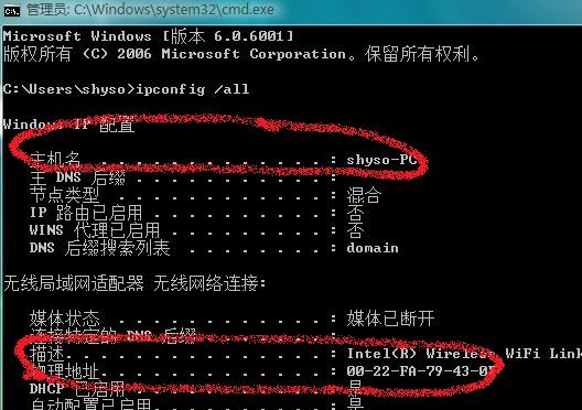

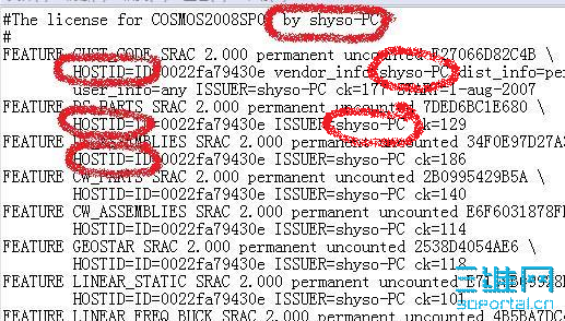

这样试试看,把Cosmos里面的license.dat文件用记事本打开,把第一行“by”后面换成自己的计算机名称,host id换成自己的网卡物理地址。注意,所有的都要换。(按 [ctrl]+H 替换所有)。- L5 f5 V1 k9 }. ~8 A% I" L. u: c
网卡物理地址不会看的 如下操作。
; M% ?" G5 T  c2 a2 C9 A按 [Win]+R 键启动运行框,输入cmd打开命令行,输入ipconfig /all(注意"/"前面的空格),就可以看到网卡物理地址了。
) [6 B5 `" E  c1 J
