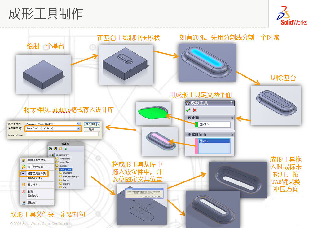

谁有钣金成型工具的详细教程啊  我收了下 只有一小部分的

发表于 2009-7-9 14:06:47 | 显示全部楼层 来自: 中国天津
回复 4# xuhongejo 的帖子
在这里面再补充一下1 W: {1 v8 c- i% {4 u$ K( d% a
1.成型工具遇到正红色(应该是是255 0 0)的时候是切除
# Z5 j6 g; E0 g/ V& r5 I) M2.要在成型工具的定位面画草图以利于到时候定位
" q% L/ O6 q7 }9 p7 Q9 p$ c  i7 G8 h6 ^$ n+ Z; G, r& c
估计成型工具的用法也就是这些了
! q7 }5 C. x8 O% P/ N; ~不知道楼主还想要哪方面的
发表于 2009-7-9 23:11:02 | 显示全部楼层 来自: 中国浙江嘉兴
以前的版本要颜色,现在都不用了。自动会有的。
