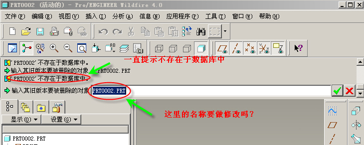

如标题,我在删除旧版本文件时一直都是提示“不存在于数据库中。”然后啥也没给我删了 。我选择删除所有版本时,删的倒是挺干净的……
9 F% E8 u/ `' h$ J$ L8 m* E( u7 s" x4 {  A2 h! ]: w
我刚接触PROE,不太懂啊,往各位指点 / n5 y; }' y- \. `7 a& W
还有,那个删除所有版本有啥用啊?他会把文档都删除了的,操作了是不是和直接删除文档一样啊……+ V+ D5 j* X  N; ?) p6 G7 Y
发表于 2009-7-9 15:32:45 | 显示全部楼层 来自: 加拿大
你的prt0002这个文件是否在当前的工作目录下,如果不在就会这样。
 楼主| 发表于 2009-7-9 16:37:23 | 显示全部楼层 来自: 中国北京
我就是建立了一个文件夹,来做做练习,比如对一个零件做连续保存操作后。然后我马上来做这个删除操作,直接就是提示不存在于数据库中:L * B" E8 o8 p6 S6 I- p3 D% `* H( R3 D
所谓的工作目录需要专门设定吗?我的PROE没有做过什么设置的,都是默认的设置……
8 n1 H+ _! Y% N+ x) }  ?  N5 u& G) X# @) ?
:L 而且我选择删除全部的时候,他会很痛快的把我所有的都删掉……
% c. Y4 g  `% m" d7 C. L
% A5 }+ k6 `( s: \* e- t: g6 W[ 本帖最后由 yhz-2 于 2009-7-9 16:39 编辑 ]
发表于 2009-7-9 16:54:00 | 显示全部楼层 来自: 加拿大
"文件"—“设置工作目录”,指定你练习的文件夹!
 楼主| 发表于 2009-7-9 17:05:08 | 显示全部楼层 来自: 中国北京
回复 4# zorro2 的帖子
还需要设置这个的啊……
$ K5 Q3 Y+ u, g! t; k* n4 \问题解决,谢谢帮助
