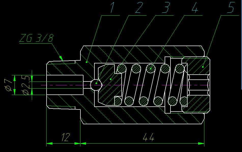

请问各位大哥大姐,如图所示,2号件是一颗钢球,怎么样所2号件钢球跟1号件阀体之间不会泄漏。/ f$ o5 ?/ M6 s7 I. a0 F
这个产品是用在水泵上,现在可以说合格率很低,10%算不错了,可人家的这种结构就没有问题,我想一定是加工中哪里有问题,请各位帮一下。

阀体上的球座孔的圆锥度及表面粗糙度是关键,球座孔需经铰光或研磨,并经试压合格,才能保证不泄漏。
