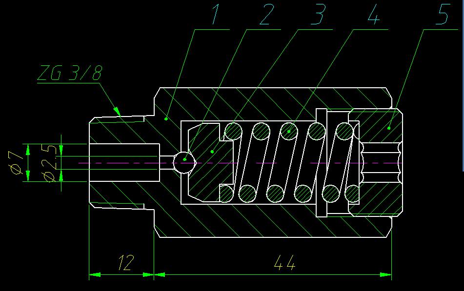

请问各位大哥大姐,如图所示,2号件是一颗钢球,怎么样所2号件钢球跟1号件阀体之间不会泄漏。. ~1 {/ y% t( n: f
这个产品是用在水泵上,现在可以说合格率很低,10%算不错了,可人家的这种结构就没有问题,我想一定是加工中哪里有问题,请各位帮一下。

谢谢大家的建议。
$ B) O& V" m$ G: v2 g9 A8 r这个产品是单面受液压,就是ZG3/8这一端。0 {* J! J3 X) i" I- |" |
弹簧力是否合适,这个跟这个安全阀打开时的压力有关,如果要求10Mpa打开,那么弹簧力只能是设定在这个参数上。0 U4 r2 Q4 x0 @% w" ~- s! {
钢球的表面粗糙度及圆度应该是不成问题的,主要还是与之相配的1号件。研磨加工,这里面这个斜孔可以做研磨吗?(我们没有用过这样的加工); O& e2 g; |% I, T2 s0 `1 d

关键是阀体上与钢球配合的球面的加工,应该使用专用成形刀具加工,之后机械研磨,试漏。这样密封面就不会漏泄了。

根据图纸,可能是与钢球配合的阀体孔倒角过大,不能使钢球与孔形成线密封。建议钢球加大或孔倒角变小。

关键是阀体与钢球配合问题,此处阀体和钢球材质不宜采用太“硬”的材料。还有就是结合面的加工问题

从理论上讲此种结构确实可以起到密封作用,关键是加工难度比较大:不仅精度要求高而且表面粗糙度要求也高,一般要达到Ra0.4~0.8。

这种机构采用了面密封,相比线密封,性能是差一些。且与钢球和密封面的光洁度有关。

钢球两面是不是都承受了液压?

加工问题居多。我们厂用的也是这样结构,有区别就是1阀体与2钢球接触位置,也就是密封面要求供货商堆焊一层2Cr13,在加工研磨。这样的成品一次过关率有90以上。还有3我们是没有的,就直接弹簧与钢球接触的。

1、弹簧提供的压紧力是否合适;7 \$ P! |; ]) k  z% M
2、两个密封件的加工精度以及1和2之间配合关系。

不是可不可以做研磨的问题,是一定要做研磨的,因为是球面与锥面配合,所以不存在互研的问题,如果是锥面与锥面,那一定要进行互研的。
4 `% X4 h4 q2 u1 b2 A% {还有,合不合格一做实验不久出来了吗,还用扯皮?

关键是1号件的锥孔圆度的问题。一定要加一道研磨工序。用铸铁棒磨成圆锥后加上研磨膏研磨。

明显虚假,这样的结构钢球不跑了才怪。这样的密封方式没问题,微漏正常。

1.确认弹簧选择是否合适。
. Z: X( k! v2 u- K0 B" a3 a9 k% t2。设计中是否钢球有承受背压的可能。; O) x' R% D6 s/ w+ e
3。倒角的表面粗糙度是否设计合适。
