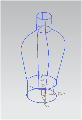

发表于 2009-7-9 15:15:40 | 显示全部楼层 |阅读模式 来自: 中国浙江绍兴

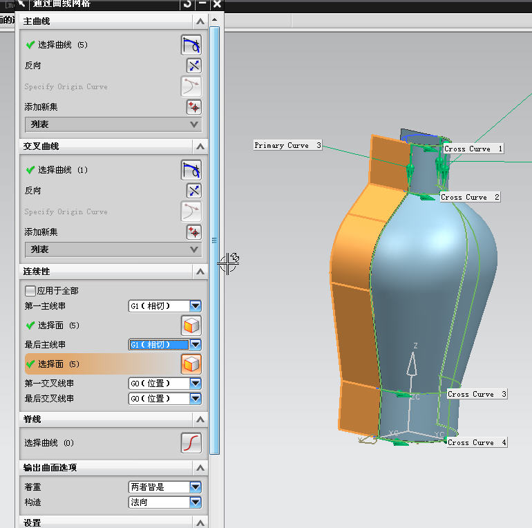

麻烦高手把详细步骤附图  越详细越好!谢谢了

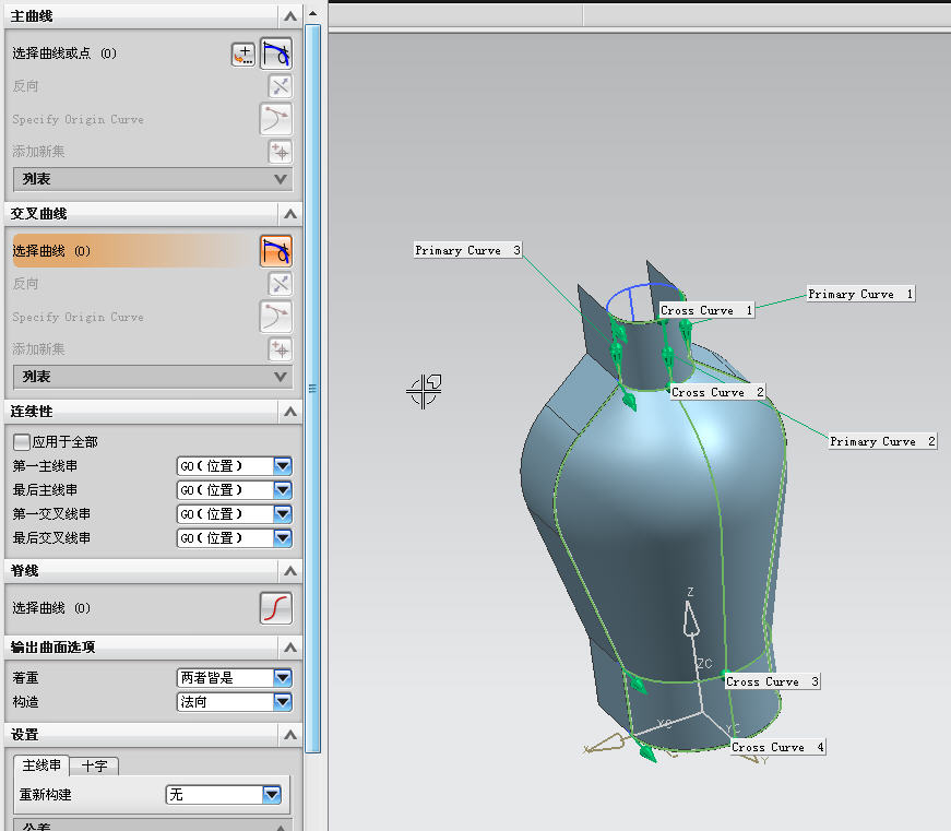

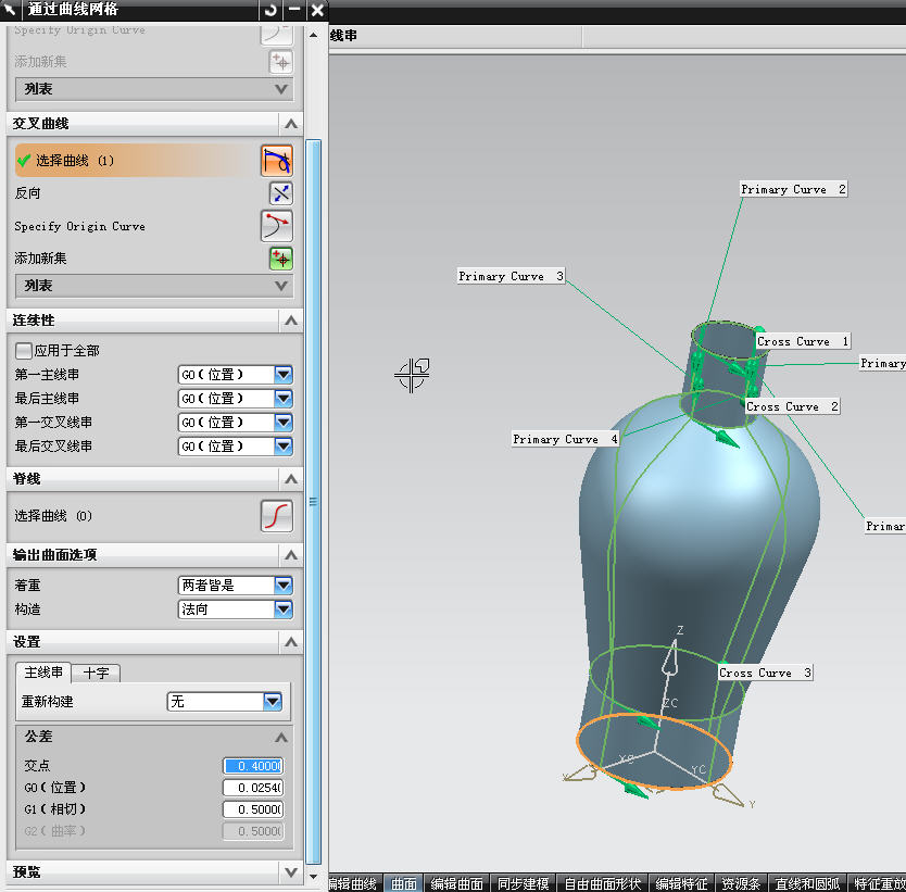

发表于 2009-7-9 16:08:06 | 显示全部楼层 来自: 中国山东济南

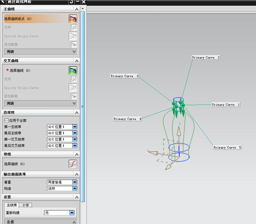

我这里给你说有两种方法,第一种:1、依次序选主曲线,起始点和方向一致,如图1,注意重复选第一条一次,作为第5条主曲线,否则不封闭;2、依次选圆线为交叉曲线,注意起始点和箭头要一致。(曲线可能不太好,交叉点公差取大一些)7 x3 l! b2 \8 X) g6 ~+ a2 @$ @- ^

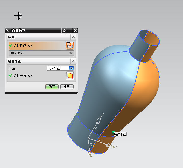

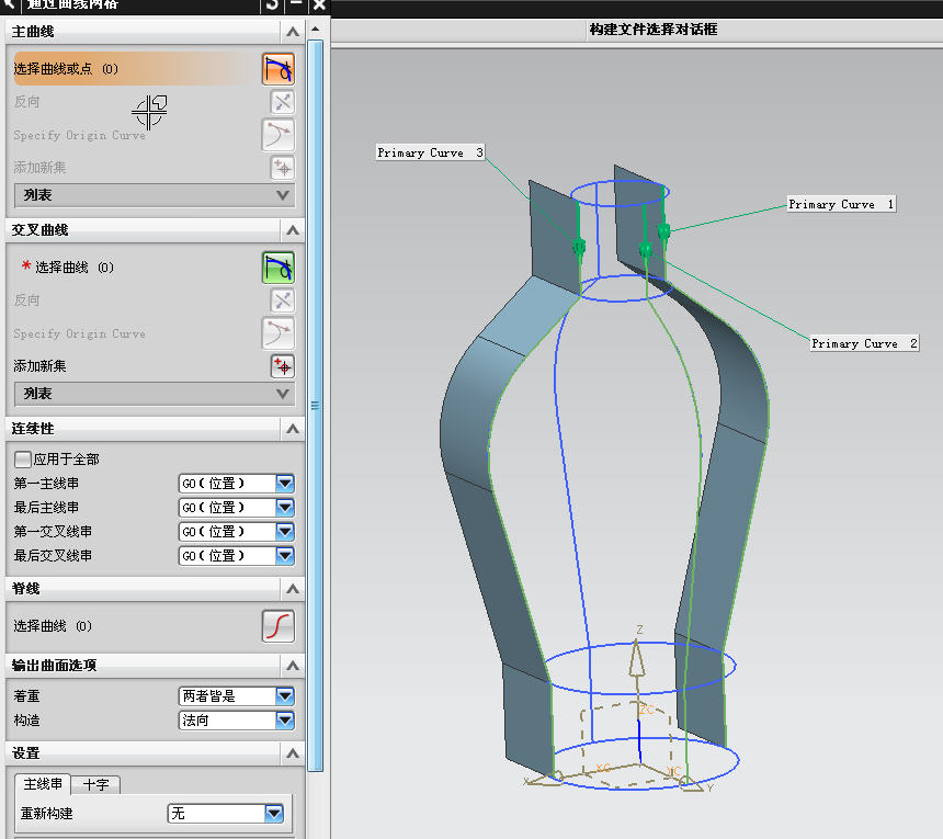

     第二种方法:只做一半,第一步先用纵截面拉伸两个垂直于截面的面,如图3;2、依次取三条纵线为主曲线,同样注意方向与起点一致,图4;3、依次取半圆线为交叉曲线(这里虽是正圆曲线,有个选择小技巧,使用交叉截止),图5,这一步最关键,要在第一主曲线和最后主曲线连续性上选“G1相切”,然后分别点选第一步做好的面作为相切面,确定做好半个面;4,镜像特征,缝合为整面。图6
% X& J0 q2 a: v0 Z; F
. J5 x) D8 e' D+ |* ~" m5 [其实第一种方法用处不大,只针对这个图或类似的图。曲线网格最大的作用是连接、修补曲面,主曲线、交叉线都可取相切面,功能强大,不是一句两句话说的明白的,论坛上有这方面的里习题,多做可加深体会。

发表于 2009-7-9 19:00:07 | 显示全部楼层 来自: 中国浙江宁波
楼上的发了那我就不发了.# s5 F3 Y  T7 ~. `" ^) S. g

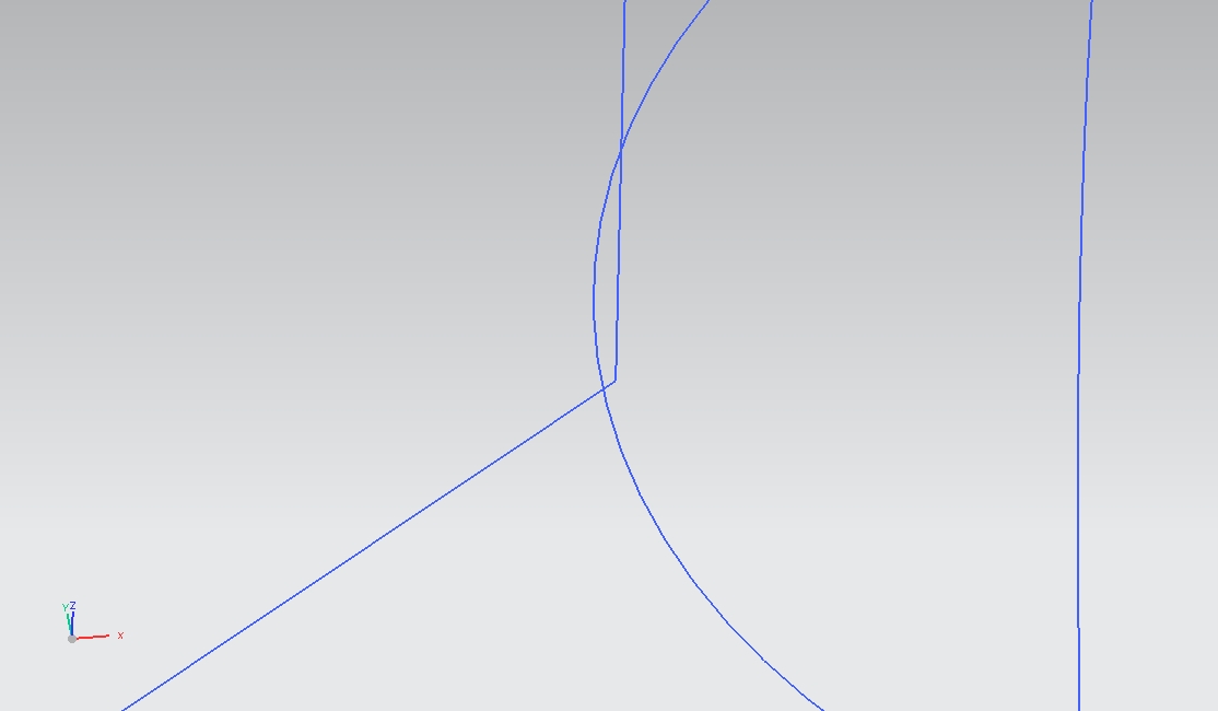

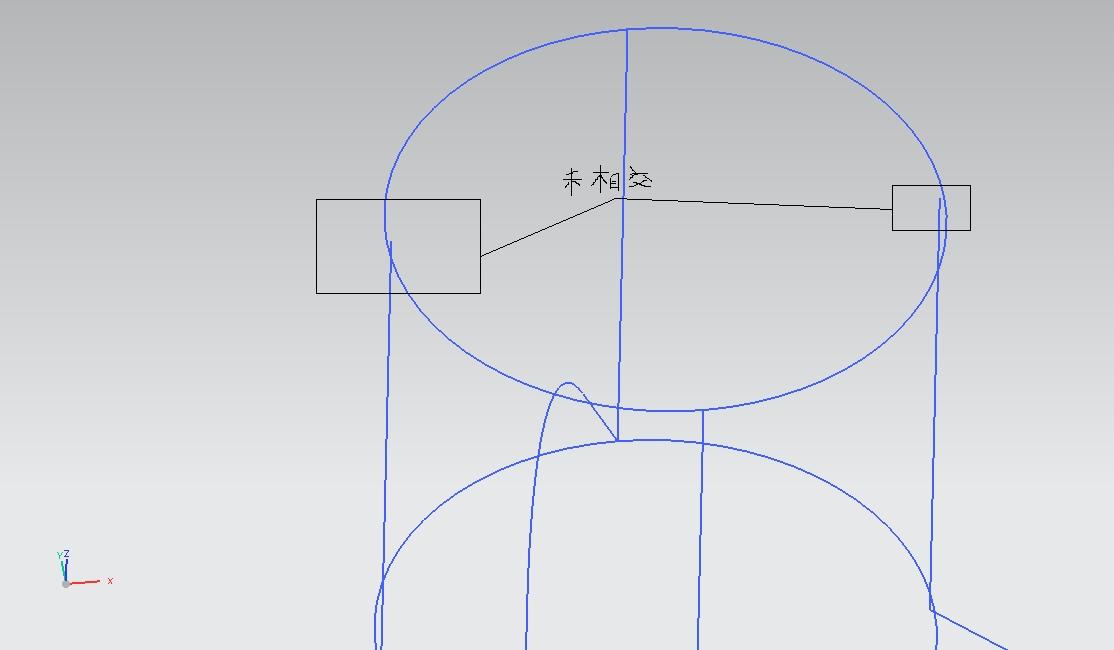

. ~. Z5 q1 T8 U本来还想教下楼主怎么画线.楼主的草图有问题.
 楼主| 发表于 2009-7-10 07:47:44 | 显示全部楼层 来自: 中国浙江绍兴
哦  麻烦WJOK5188发下画线吧  我发现自己还是解决不了!
发表于 2009-7-10 23:30:09 | 显示全部楼层 来自: 中国浙江宁波
楼主不好意思,我的ACDSee坏掉了不能编辑图.用画图弄了下.凑合看吧.) Q  h% _, \6 q# U; q$ \/ _
5 @+ E9 p1 ]  u% _% E- F
解决办法很多种.我列举两个共楼主选择7 N( I( F$ z# B0 n9 U* H' Q! p
- F! u$ L; I, v( S7 b
1.重新编辑草图,使有关联的线相交(可以用约束来完成,尺寸约束,几何约束)
$ i  h$ w$ i9 G  P+ \3 m% d% Z3 c# x& x/ Q
2.在现有草图上使用拉伸命令--然后抽取边界---接着编辑曲线参数重新使线相交.(推荐编辑曲线参数这个命令)
astrokylin + 5 应助
