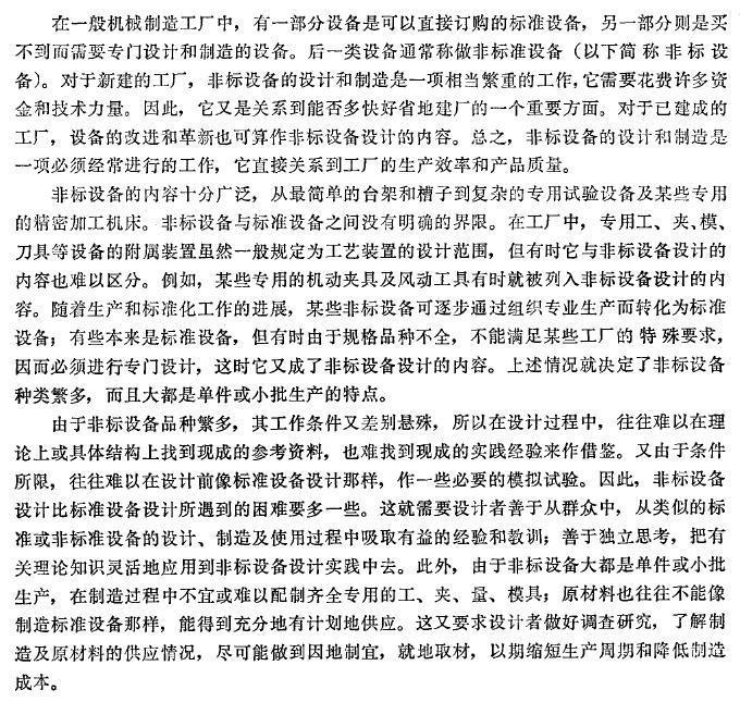

发表于 2009-7-9 15:55:54 | 显示全部楼层 来自: 中国上海
什么是非标设计
zyxwq + 3 应助
 楼主| 发表于 2009-7-9 16:06:27 | 显示全部楼层 来自: 中国广东深圳
谢谢楼上的资料~~~( R$ }+ d6 Z3 G+ t+ r+ Z( `4 z
- F' a4 v3 \4 y  c
刚刚看了,换句话说就是在工厂里,一些专用的工装夹具、检测治具、其他专用设备等等都叫非标件吧 ~~~- w0 o' f/ T4 F4 D" I* z  \) ^! F
4 w9 ]2 m8 ~2 b+ r& y/ R" h
5 e5 S) B& W2 n8 y  M/ G楼上的资料不错,学习了,但是有点太书面化了,不知道有没有拿位大虾就是搞这个的,给小弟详细说说这个,,还有要具备什么样的知识,,,等等,我真的想详细了解一下这个~谢谢~~~~~~~~~~~~

发表于 2009-7-9 16:52:41 | 显示全部楼层 来自: 中国浙江嘉兴
所谓非标设计,是指尚未统一标准的设备的设计。当你设计的产品被大家公认,成为通用设备,这时你的非标设计有可能成为标准设计。 ; ^) H" E, v* {! T
搞非标设备设计是需要非常全面的知识和扎实的基本功,丰富的设计经验.3 H4 G  Y( z$ g4 |
当然,现在并不怎么提非标设计这个概念.$ h$ \4 v; p/ ^
就我个人理解,如果已经成了国家或者行业的标准,那还设计什么呢?
) |' A! N/ a, k+ n3 u6 j我们设计的任何设备都是非标设备.- c& A0 Y' A) |! k2 n% V" T' I
也是在搞非标设计.

发表于 2009-7-9 17:19:22 | 显示全部楼层 来自: 中国浙江宁波
非标设计是非常广泛的,除了标准间就是非标准件了。标准件国家有相对应的标准和标准图,订货时只需要告诉其型号就行,可以不向厂家提供图纸和尺寸。而非标准件要不委托厂家设计要不就向厂家提供图纸。常见的标准件有:法兰,螺栓,人孔盖,人孔等等,而压力容器,换热器、泵等一般都是非标准设备

发表于 2009-7-9 18:20:37 | 显示全部楼层 来自: 中国江苏南京
另外,补充一点在非标设计中,也应尽可能采用标准零部件,以降低制作成本。

发表于 2009-7-9 20:01:43 | 显示全部楼层 来自: 中国上海
简单的说,就是没有对应的产品标准的设计

发表于 2009-7-10 09:25:09 | 显示全部楼层 来自: 中国上海
简单的说,就是没有对应的产品标准的设计,非标设计仅是单件或小批量供货。
