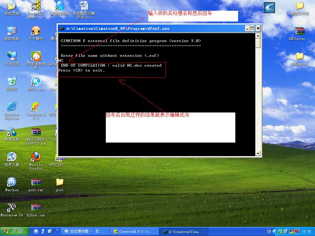

发表于 2009-7-10 19:34:15 | 显示全部楼层 来自: 中国江苏盐城
楼主把EXF文件保存了之后没有编辑一下,要打开EXF编辑器编辑的

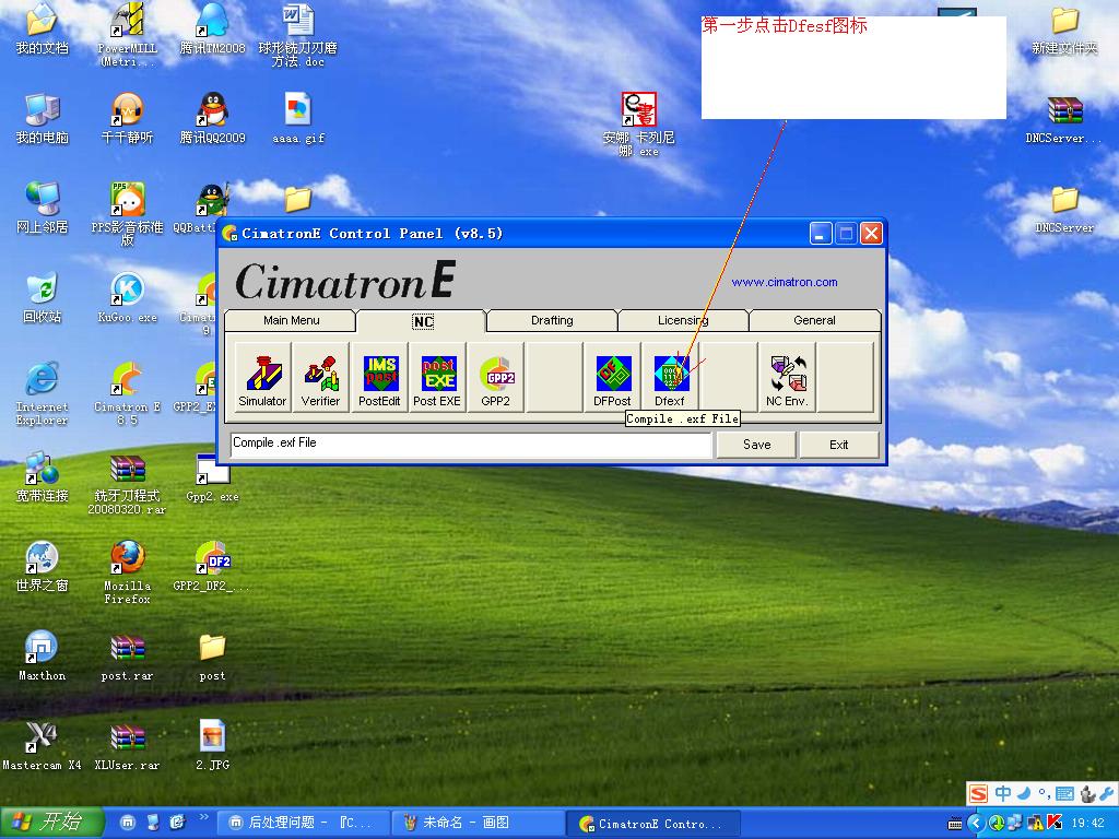

发表于 2009-7-10 19:45:05 | 显示全部楼层 来自: 中国江苏盐城
打开Cimatron E Control Panel
