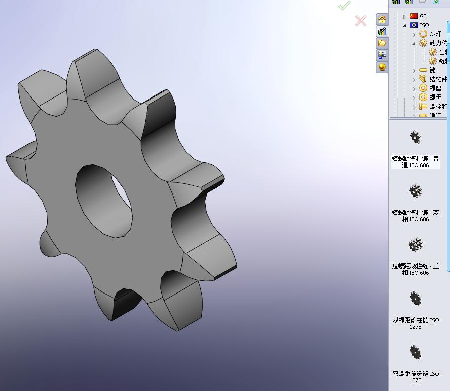

大家有没有SolidWork 画链轮的小软件?现在正急着找,哪位高手有的话,帮帮忙。

SOLIWORKS自带的零件库.TOOLBOX,相关资料到SOLIWORKS区找.

geartrax也可以,它是准确的齿形

十分感谢,按您教的我做成功了。

十分感谢,按您教的方法成功了,谢谢

还可以下个迈迪工具,也好用的 !
