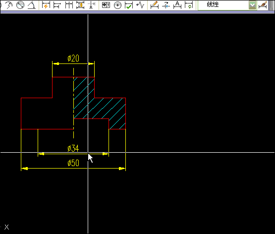

[已解决] 这个尺寸怎样标注?

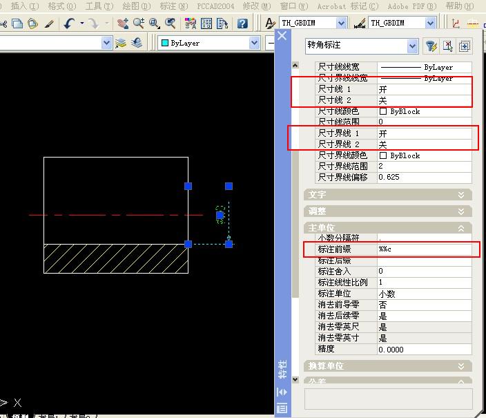

按正常方法标注后选中该标注,调出特性对话框,将尺寸线1(或2)和延伸线1(或2)改为“关”就可以了。/ e. l# D. {! k9 u

发表于 2009-7-9 22:04:00 | 显示全部楼层 来自: 中国上海
按常规标注后,选择尺寸标注,右击(或点菜单修改→特性),在尺寸标注属性里把不需要的半边尺寸线和尺寸界线关闭,并添加前缀%%c

 楼主| 发表于 2009-7-9 22:13:51 | 显示全部楼层 来自: 中国上海
发表于 2009-7-9 22:27:30 | 显示全部楼层 来自: 中国上海
标注时起点的那一边就是尺寸线1和尺寸界线1,终点那一边是尺寸线2和尺寸界线2。

 楼主| 发表于 2009-7-10 09:03:21 | 显示全部楼层 来自: 中国上海
发表于 2009-7-10 09:11:00 | 显示全部楼层 来自: 中国北京
如果两边的外形不一致,可以做条线,标完尺寸后再删掉,也可以正常随便找一点,标完炸开修改,只是麻烦点
发表于 2009-7-10 10:13:23 | 显示全部楼层 来自: 中国辽宁营口
原帖由 a_zong 于 2009-7-10 09:03 发表 http://www.3dportal.cn/discuz/images/common/back.gif- M2 ^9 M+ N" d0 g6 w& @3 Z
线性尺寸在标注时有两个捕捉点。一个点能捕捉到,另一个点怎么捕捉到呢?
0 v& q6 ^( o2 w3 S& S2 N" O自己假装先画一根线,标注后再把这根线删掉?
% [! |. R9 V' A! V& m* y可以. o9 @/ K) |$ @
也可以不删掉,而是把这条线放在隐藏图层或不打印图层上,比如defpoints图层
wang2003 + 5 应助

发表于 2009-7-11 14:38:37 | 显示全部楼层 来自: 中国上海
原帖由 a_zong 于 2009-7-10 09:03 发表 http://www.3dportal.cn/discuz/images/common/back.gif+ c' m- L2 H4 K0 u+ |3 d6 d9 ^
% l, i! d, ]' o4 ~- Y& P! W* Q9 s+ e自己假装先画一根线,标注后再把这根线删掉?
3 A3 x. b- P$ K% w3 @: ]
5 `3 x; y- J. P' }) ^
9 j% ^" @# h9 Y1 q
如果是转角标注,可以用键盘输入第二个点的位置,即选中第一个点后,移开鼠标,水平尺寸就左右移动,垂直尺寸就上下移动,离开起点后在出现水平或垂直极轴的情况下,输入距离数值,就可以快速找到第二个点;如果是对齐标注就只能画辅助线条了。
发表于 2009-7-11 16:24:17 | 显示全部楼层 来自: 中国浙江杭州
也可以explode后删掉一边就可以了,数字还是可以编辑的
