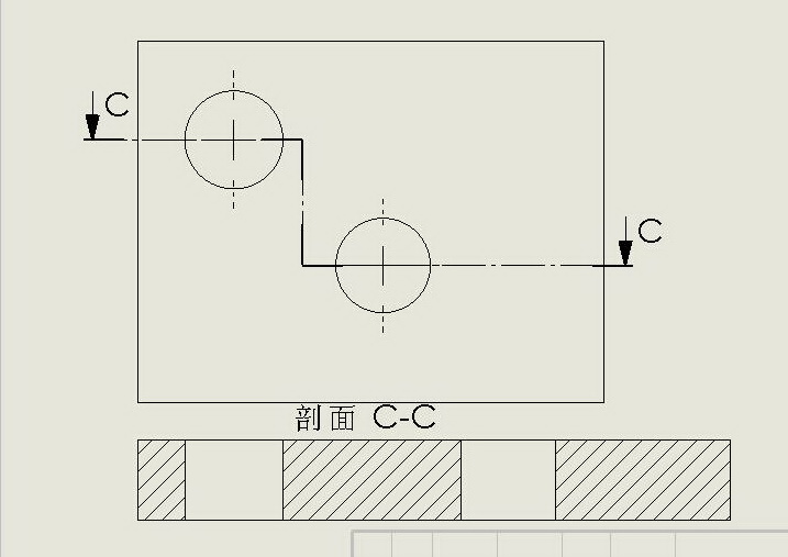

在做阶梯剖时,solid会把转折的一段也算在内,比如:
6 q* t7 Z7 `) \* `7 D+ R! w; m8 W 未命名.jpg , @; m  v1 H( Q6 s4 Y) {
$ f4 H& ~: H0 b: r
怎么解决这个问题,哪位高手指点一下,谢谢啊

阶梯剖直接选择剖切视图就可以了,不要用选择剖
发表于 2009-7-10 08:43:17 | 显示全部楼层 来自: 中国上海
你选了旋转剖视了。
发表于 2009-7-10 08:52:42 | 显示全部楼层 来自: 中国广东东莞
先用中心线划好剖切线,再点选划好的线,再点剖切视图,拉出来的视图就不是旋转剖视了!1

3,4楼正解,
