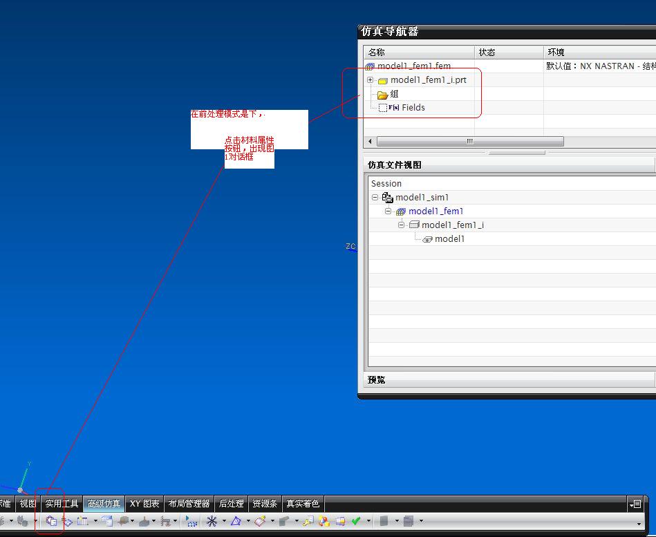

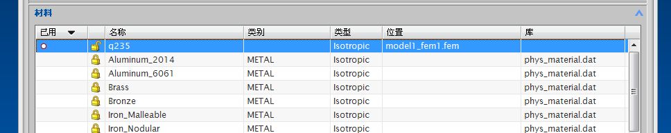

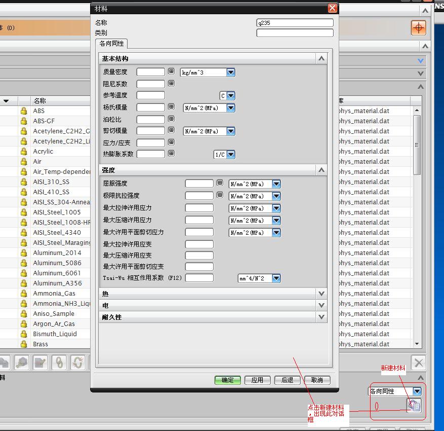

发表于 2009-7-10 05:35:38 | 显示全部楼层 来自: 中国山东济南
NAStran可以定义新材料,步骤如下:1、进入高级仿真模块,在前处理模式下编辑材料属性,如图3;2、出现材料对话框,点右下角新建材料,出现新建材料对话框,填入各种数据后,确定,新材料进入列表,如图2.

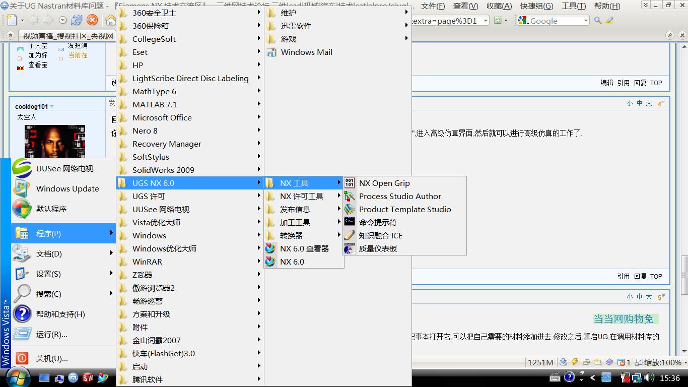

发表于 2009-7-19 13:41:57 | 显示全部楼层 来自: 中国湖南株洲
回复 3# yancx 的帖子
你用的是UG的哪个版本,如果是UG6的话,自带有NX Nastran解算器,可以通过开始里选择"高级仿真",进入高级仿真界面,然后就可以进行高级仿真的工作了.
发表于 2009-7-19 13:59:43 | 显示全部楼层 来自: 中国湖南株洲
关于材料库的问题,在UG的材料环境变量里可以自添加新的材料.
, o$ ~& q' X! p5 K  u9 ]) i/ u具体文件有三个,都是phys_materil.xxx,后缀不同,4 n0 ~- ^0 S5 i% U9 g: B" \: t( T
以UG6为例,是在UG的安装目录下\UGS\UG 6.0\UGII\materils文件夹内有phys_materil.dat文件,用记事本打开它,可以把自己需要的材料添加进去.修改之后,重启UG,在调用材料库的时候就可以看到自己定义的材料了.

发表于 2009-7-20 12:35:42 | 显示全部楼层 来自: 中国湖南株洲
回复 6# yancx 的帖子
不是在开始菜单程序的启动项里,我说的开始是指UG软件运行之后,在菜单栏下边的那个开始,点它选择高级仿真,就进入高级仿真工作界面,之后,会让你选择解法/解算器等,那时候可以选择使用NX Nastran来作为解算器,因为我自己的笔记本上没装UG,所以没法截图给你看,
