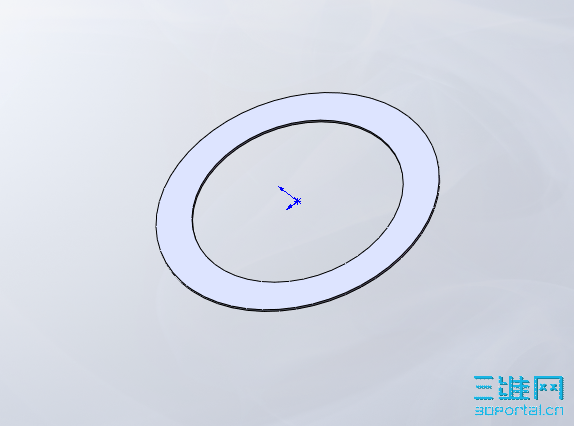

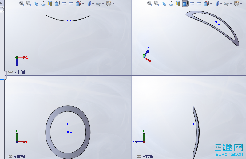

发表于 2009-7-10 08:43:27 | 显示全部楼层 |阅读模式 来自: 中国陕西西安
发表于 2009-7-10 08:45:16 | 显示全部楼层 来自: 中国上海
不知楼主的目的?
 楼主| 发表于 2009-7-10 08:45:51 | 显示全部楼层 来自: 中国陕西西安

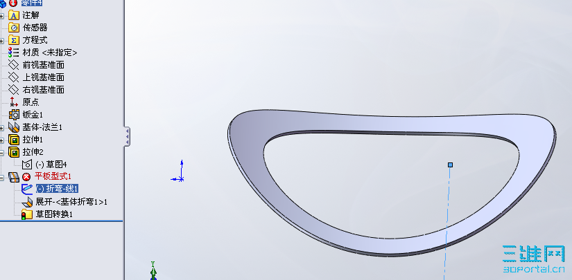

要求最终效果为 截图1247186329.png 6 l0 a4 M& R5 b' ^5 ]
另外,跟大家讨论一下这个件用钣金命令能做出来吗?
发表于 2009-7-10 09:00:59 | 显示全部楼层 来自: 中国上海
原来1楼问题没有提完。 . ^' G% d7 w( ?5 K* ?0 O  N# f
0 l! N6 q. n4 ?- `7 w
用板金当然没有问题。% k  E' l! \! R) l( R
基体法兰——切除
刹车 + 2 应助

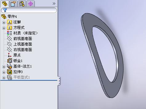

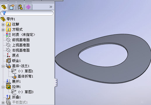

发表于 2009-7-10 09:26:01 | 显示全部楼层 来自: 中国北京
用钣金,因为这个是圆形,可能会在切除后折叠会有点问题。
刹车 + 2 技术讨论

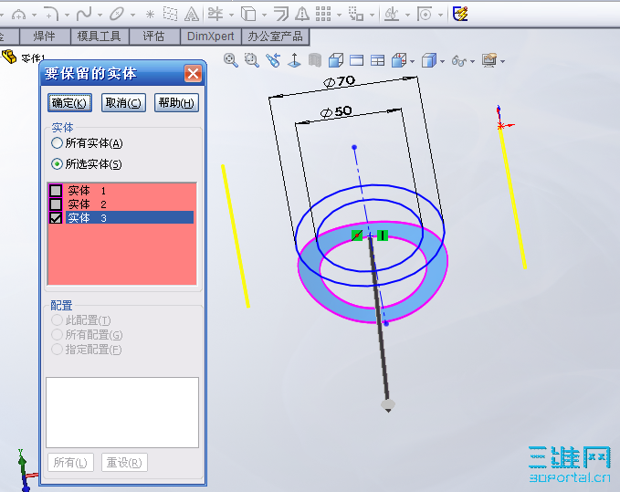

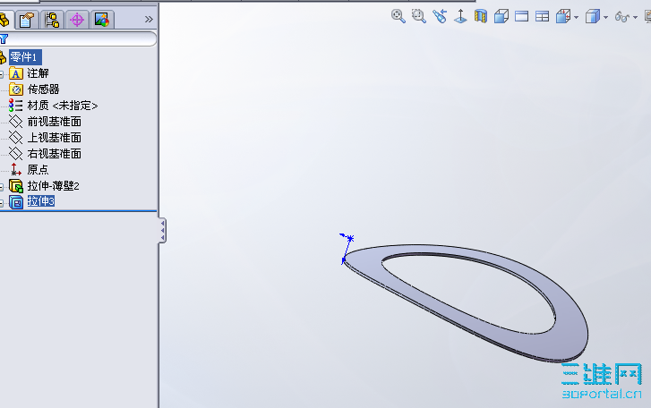

 楼主| 发表于 2009-7-10 09:43:20 | 显示全部楼层 来自: 中国陕西西安
, O2 W# j7 ?) `8 o拉伸--薄壁 先把弧度都设置好,完了直接拉伸切除选择需要保留的实体 截图1247190180.png 3 [$ B' E% G& u

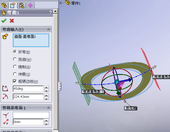

发表于 2009-7-10 09:51:09 | 显示全部楼层 来自: 中国北京
其实弯曲来做是最简单的

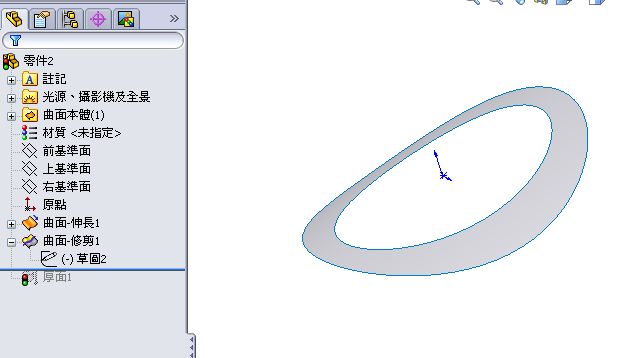

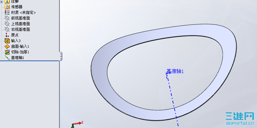

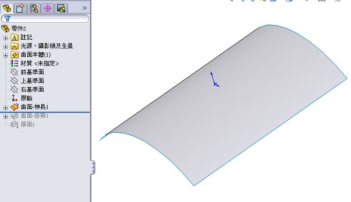

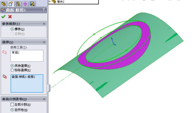

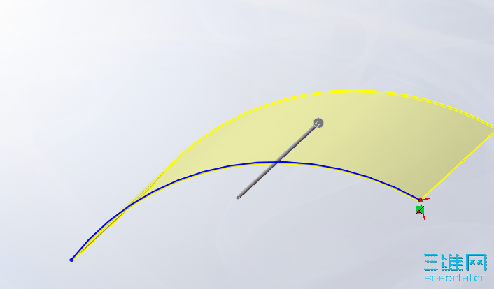

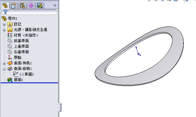

发表于 2009-7-10 09:53:45 | 显示全部楼层 来自: 中国广东惠州
用曲面做也很簡單只是步驟會多一點
0 }4 T# t" p; V* g2 l% L# r to1.jpg # q! `; i3 u+ J  T* t$ d
* C3 j4 a/ E; D; b to4.jpg
( B5 X1 w2 y" U! i# v
- \" t3 j. V! n' ?/ v: W3 R4 S. E
刹车 + 2 技术讨论

 楼主| 发表于 2009-7-10 10:01:56 | 显示全部楼层 来自: 中国陕西西安
11楼的曲面专家给介绍一下他的设计思路是什么呀
4 b: ~' }& S/ M1 X6 x! I另外,我想大家还是没有明白我的意思,如何让我在一楼的原图(平板) 变形为最终效果?
1 J, e+ d4 \3 B3 I9 C) m还有YHZ-2先生的弯曲是怎么得出来的,能否把设计树贴出来! D$ Z+ [' }5 s

 楼主| 发表于 2009-7-10 10:25:58 | 显示全部楼层 来自: 中国陕西西安
截图1247192677.png ! s* @* o3 ]- W3 W0 W! Q+ B" O# `
不老先生,展开时出现错误是什么问题呢

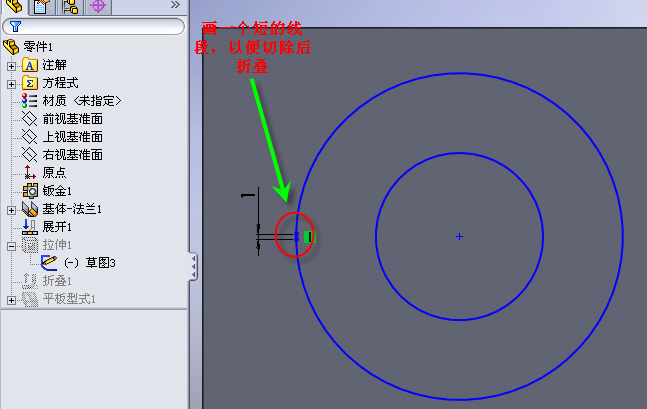

发表于 2009-7-10 10:35:52 | 显示全部楼层 来自: 中国北京
楼主基础知识比较薄弱啊 9 I, K4 V+ E" H9 U' Y+ l
  k; X7 _' p6 N" @% v  I$ a+ l" N. F
我的钣金做法就是先画弧形钣金,然后展开,再画个带一条直线段的圆做切除,然后再折叠就可以了啊,我那显示不是很清楚吗。  S% |  ?$ ^. Z
弯曲的话,命令在“插入——特征”里面

发表于 2009-7-10 11:05:28 | 显示全部楼层 来自: 中国上海
原帖由 shimingqw 于 2009-7-10 10:25 发表 http://www.3dportal.cn/discuz/images/common/back.gif
; N7 j5 D. Y( U& Z3 q& P13656161 W9 [7 T9 C! Q
不老先生,展开时出现错误是什么问题呢
. R! S# D7 N$ u( @0 I/ e- }8 ]6 `& L& _/ h6 D; Z4 y
与6楼一样,切除草图外圆处有一个0.01的直线段。

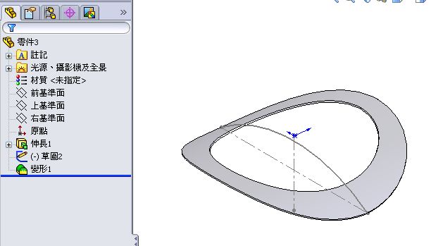

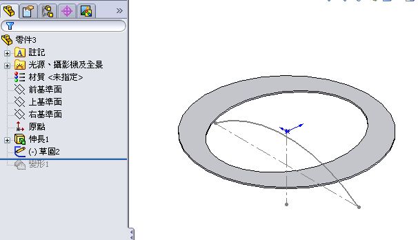

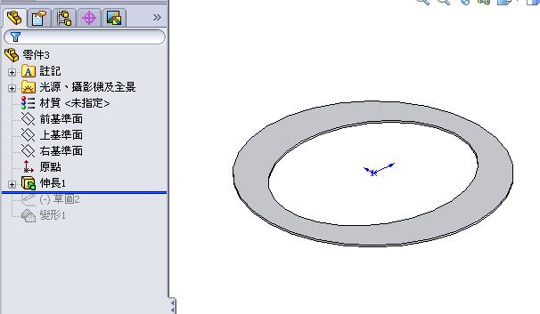

发表于 2009-7-10 11:45:07 | 显示全部楼层 来自: 中国广东惠州
原帖由 shimingqw 于 2009-7-10 10:01 发表 http://www.3dportal.cn/discuz/images/common/back.gif  ~( C6 ]) |  q% {8 G2 O
11楼的曲面专家给介绍一下他的设计思路是什么呀2 c& t$ _6 s' F; ^
4 D0 O6 Y+ _5 o  X* C; p& w+ o还有YHZ-2先生的弯曲是怎么得出来的,能否把设计树贴出来
# g3 ]. |3 {7 f! m8 r" q/ P如何让我在一楼的原图(平板) 变形为最终效果* {- o: y% q" J: d2 t
那就用變形就解決了( T" l2 u( B! g' b( W8 F7 U
& h( G/ ^  o: U. v' c" q to6.jpg
/ h# h6 K$ K  g( ?4 I& h2 l to7.jpg
