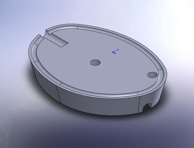

[求助] 扫描怎么会这样
发表于 2009-7-10 09:19:00 | 显示全部楼层 |阅读模式 来自: 中国江苏扬州
不知道怎么回事,图片传不上,压缩包里有
9 K) Z. B8 _, _ fgh.rar (184.81 KB, 下载次数: 27)

扫描不成功的原因是你的路径和轮廓没有产生关联 未命名.JPG [local]2[/local]

扫描不成功的原因是路径和轮廓没有产生关联,如图 未命名.JPG fgh.rar (251.97 KB, 下载次数: 5)

不过引申出来的问题就是,为什么不相关会是那样的零件
发表于 2009-7-10 14:56:30 | 显示全部楼层 来自: 中国广东深圳
回复 8# zy4744278 的帖子
如果路径的起点不在轮廓草图的平面上,那么,SW会自己在路径上选择一个‘它自以为合适的点’作为起点,结果当然会和你所设想的大相径庭。至于具体会成什么模样,我也不敢说。
