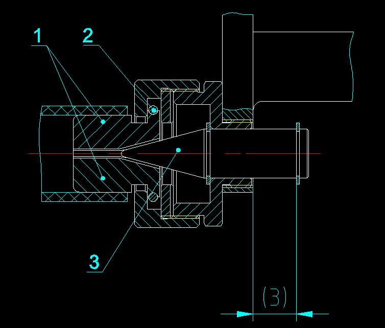

工作原理说明一下:# N% ~2 B0 d! j1 m
零件3在外力的作用下(依靠人力),推动零件1,将管材扩张大理想状态,然后借住零件2的收缩力,将零件3退回到原始状态,
# N, @# }* x# c$ |0 h6 g' g2 y使管材能很轻松的拔出。3 E& b) B% K- l' L
现存在问题:
* Z4 Z( i0 s1 b5 ?( k9 }由于管材的收缩力太大,无法使零件8退回到原始状态,管材也就不能很轻松地退出。
3 m$ K( X( N& u" q分析可能存在的几个问题:' ~0 p. B: u( z+ f
1、零件3、零件1(6瓣式)配合的角度配合面太粗糙。
& j, k0 n0 ]" O6 k3 K2、零件2收缩力度不够。3 p0 y$ _: k! B" Z0 [
3、配合的角度大小。
% \+ J7 E( K+ o0 h, [) P
解决的方法:& @( p2 W# i3 k! l" t# d
1、改变角度
5 U' W. `( P+ j1 Q! s  x# P: I0 Q角度太小,管材不容易退出(接触的面积比较多,加工配合面太粗糙),角度太大,管材扩出来有一定的锥度,对安装不利。
! g: T" w% e$ Q/ _7 W2、增加零件2弹簧的收缩力度* V" M% J5 K$ b( H7 y6 X6 t: M6 n$ d7 G
不可靠,从原来的长度上减短了7、8MM,不是很理想。
$ i) B$ Z+ e  B, }! z& j1 a3、配合面精度提高
4 q( Y' X$ o" u& j( b# H零件3的外角度精度提高可行,但是内角度精度提高就有点难度了。(不知道有没有很完美的加工方案)
2 _  s6 o: Y: ?% F3 E我的方法就是在3mm处增加一个涡卷弹簧,借助涡卷弹力,将零件3顶出。但是由于距离太小,涡卷的力度也就达不到要求. v3 |4 `, g2 N
以上出现的问题希望大家能帮我解决下,有任何问题我会在第一时间给大家给回复!十分感谢  E0 K% C% Y' l+ V
0 N" U" e4 H6 n! j4 s
[ 本帖最后由 一夜孤舟 于 2009-7-10 14:18 编辑 ]
发表于 2009-7-10 11:00:42 | 显示全部楼层 来自: 中国浙江台州
提个看法,1:可以用自配研磨方法来解决内外锥度面的精度配合。2:3MM处可采用碟形弹簧。供参考。

发表于 2009-7-10 14:07:17 | 显示全部楼层 来自: 中国上海
1和3的配合角度增大些,具体参数要通过实验取得。
2 K4 u1 j% U" Y8 d1可能为三瓣结构,其与3的配合面可以通过相互配研来提高表面质量。
6 {9 ^: ]' {! k( V7 f3如果用弹簧退不回去,可以考虑用机械拨叉往回拨。

发表于 2009-7-10 16:10:13 | 显示全部楼层 来自: 中国香港
首先考虑你做的锥角会不会产生自锁,或者说与产生自锁的自锁角的差值大不大。换种说法就是增大锥角。
* M. I+ l4 S/ m' M  b7 s顺便问一下,有些不太明白零件1的结构,是两半的,三半的还是?! i* a: }6 l% R3 \2 z% i
按你现在这种结构,有一个问题:因为零件1中的圆锥孔与零件3的圆锥面没有贯通,所以就产生一个问题,就是零件1会产生跷跷板效应,有可能零件1的凸缘会卡在零件2内(只是有这种可能)。- N: G5 _7 `* l, ~
所以,你们是否可以将圆锥孔贯通,或是将凸缘直径加大,也就是增加了导程。如果可能也可以增加零件1,2接触面处的表面硬度。' p& `" h' p1 J3 e, O6 j- {) \2 g
当然,增加接触面的表面光滑度,加些润滑油都可以是效果得以改进。; L" l& ]6 G3 n& Q# G/ I

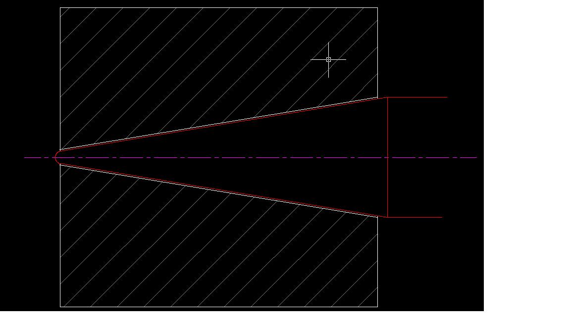

你说的“增加弹簧的收缩力度”,为什么一定要将其缩短,增加弹簧钢度不可以吗?
3 e6 v9 ]" l, t6 L" [: \搞明白“延伸”意思,如图。就是说你的那些零件要重新加工了。 untitled.JPG

发表于 2009-7-15 15:49:09 | 显示全部楼层 来自: 中国浙江宁波
从楼主的图形上看,主要的问题好像零件1和3的受力点不合适,应该将零件1的锥孔往端部移动,使零件1和3的受力点正好在管子的内部,不然零件1的尾部(就是套零件2的部分)会增加外涨和复位阻力。当然就不好用了。

如果球头不行,就去掉锥尖部分,减少锥面接触面积,选择合适的锥面部分长度。

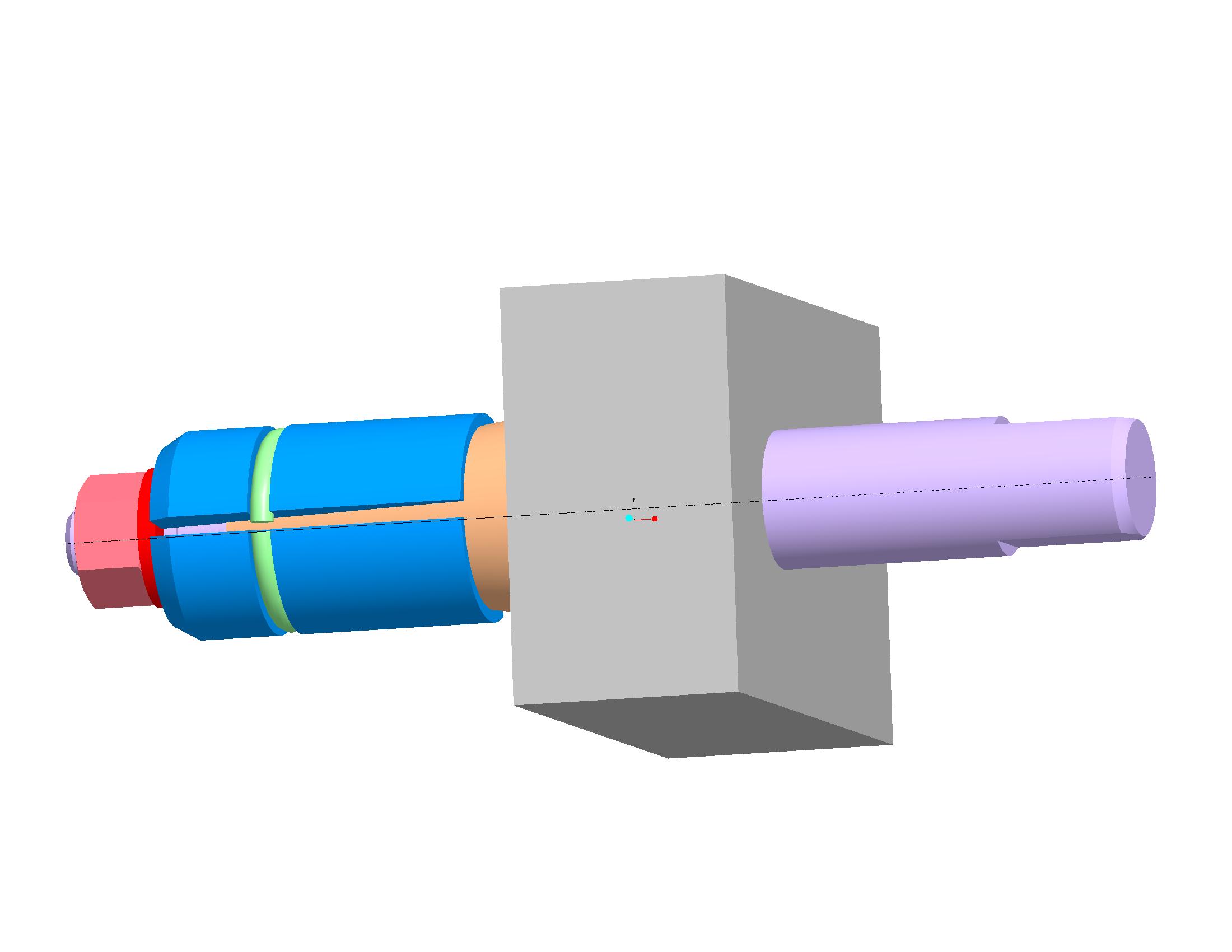

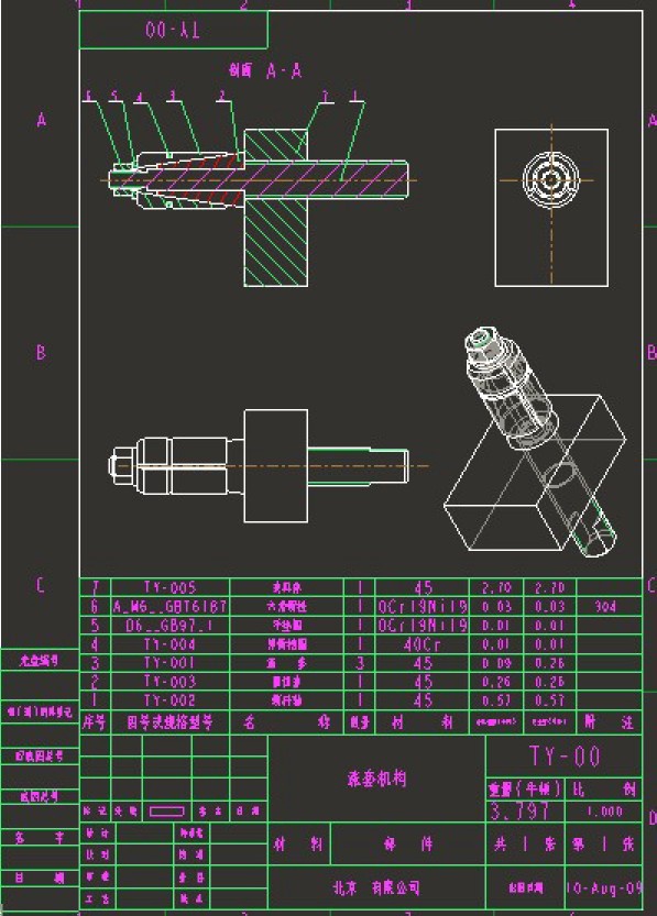

由于不知道待涨的塑料管直径,所以就画了个孔直径16的塑料管.用pro/e出图.如果直径还要小,可以将图中的轴与套作成一体即可(但是这将要求3瓣的涨套要改成带轴肩结构的,以解决从塑料管中退出).锥度角16度.锥度套轴向可以固定,而芯轴用螺纹机构轴向移动使涨套涨大塑料管.这仅作为结构的原理图.5 [( |9 e# g# F
) v8 u# Y7 q2 w( |
[ 本帖最后由 hhq426 于 2009-8-10 19:37 编辑 ]
