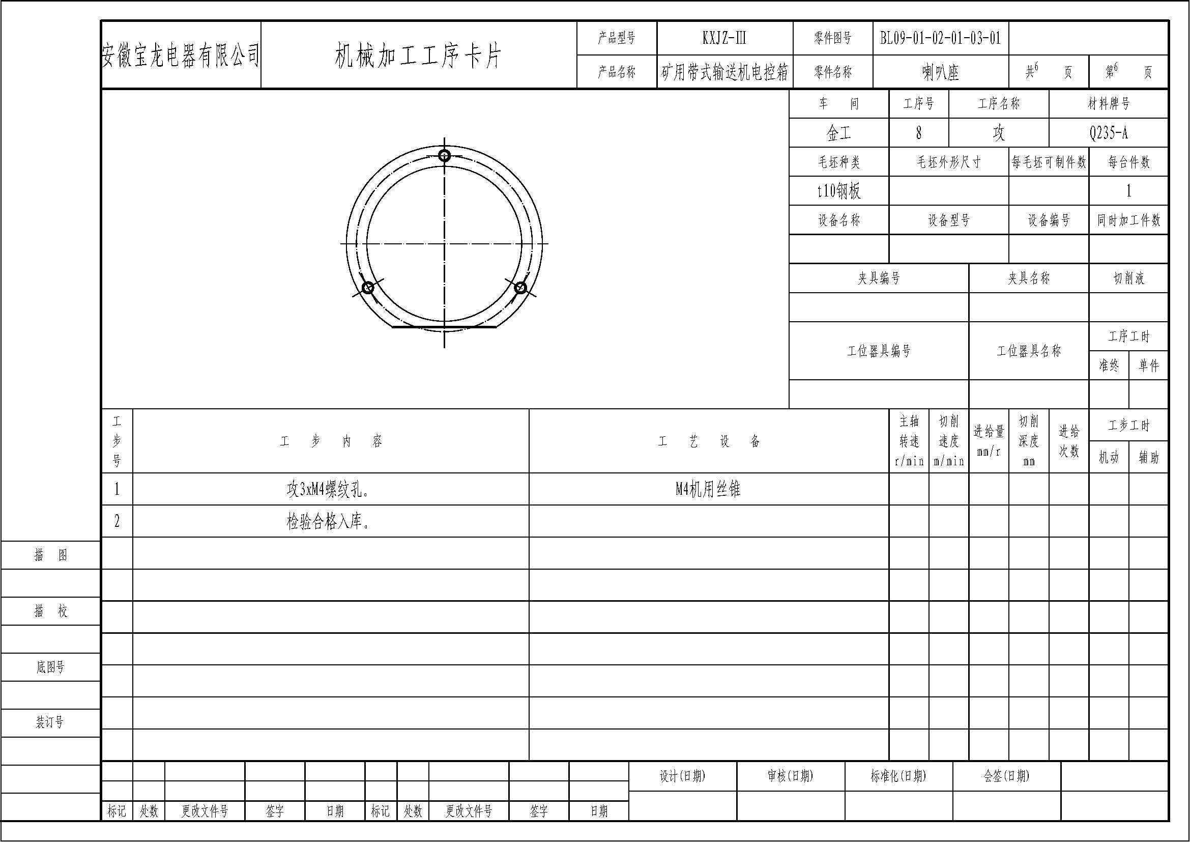

[讨论结束] 工艺图表不能全图打印
发表于 2009-7-10 10:07:47 | 显示全部楼层 |阅读模式 来自: 中国安徽宿州
 楼主| 发表于 2009-7-10 11:13:16 | 显示全部楼层 来自: 中国安徽宿州
发表于 2009-7-10 17:28:52 | 显示全部楼层 来自: 中国江苏淮安
重新做一份试试,把这个扔了
发表于 2009-7-11 10:06:22 | 显示全部楼层 来自: 中国浙江宁波
可以将软件从装,将打印机设置准确,没问题的。
发表于 2009-7-11 10:07:25 | 显示全部楼层 来自: 中国浙江宁波
在打印设置中设置满页即可

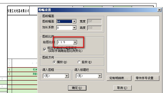

发表于 2009-7-17 07:56:01 | 显示全部楼层 来自: 中国吉林长春
经过测试,确实存在楼主所描述的问题,问题产生的原因应该是比例设置的问题,如图所示
9 P" P& a0 n9 `, ]2 d$ O# x! ~3 [5 d& W. w3 q. p
将绘图比例改为1:1时,可以解决。
