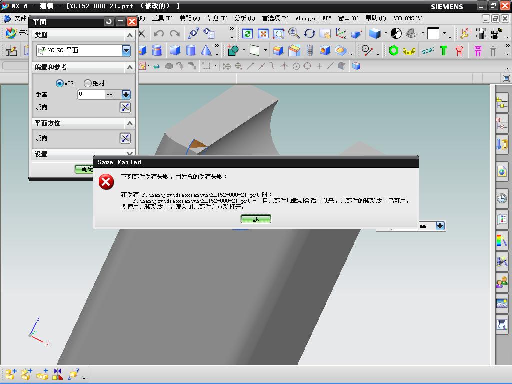

6.0.3.6在运行中会突然弹出对话框,见图 ,说是已有较新的版本,要重新打开,此时便无法按原文件保存,只能另存为其它文件名,大家遇到没?
 楼主| 发表于 2009-7-10 15:17:48 | 显示全部楼层 来自: 中国河南洛阳
此问题并不是每个文件都出现,但个别零件一旦出现,总会过一会就不停的出现,无法保存,但退出在打开此文件是新的,并不丢失数据
发表于 2009-7-10 16:53:19 | 显示全部楼层 来自: 中国广东东莞
我的也常如此,我是先导出parasolid再删除再导入parasolid,
发表于 2009-7-10 18:08:52 | 显示全部楼层 来自: 中国上海
不知道是不是新的bug;
* a2 Q! n; g, Q不过最近一直没有NX ,也不太清楚这种问题.
 楼主| 发表于 2009-7-11 08:21:06 | 显示全部楼层 来自: 中国河南洛阳
看来这个问题是6.0.3.6的BUG
