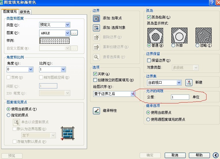

发表于 2009-7-10 12:58:46 | 显示全部楼层 来自: 中国江苏无锡
如果图形不是封闭的,也可以通过修改公差值来填充,如图:
2005llnn + 3 应助

发表于 2009-7-28 19:37:27 | 显示全部楼层 来自: 中国广东深圳
原帖由 daniel_008 于 2009-7-10 12:58 发表 http://www.3dportal.cn/discuz/images/common/back.gif- b/ ?2 L# @% A* |
. K: P/ T9 N3 H. Y5 N1 G' @( b
, a3 l7 G- k: J  \2 L
: l: E8 n* L( J, H& Z, G
谢谢分享!!!
