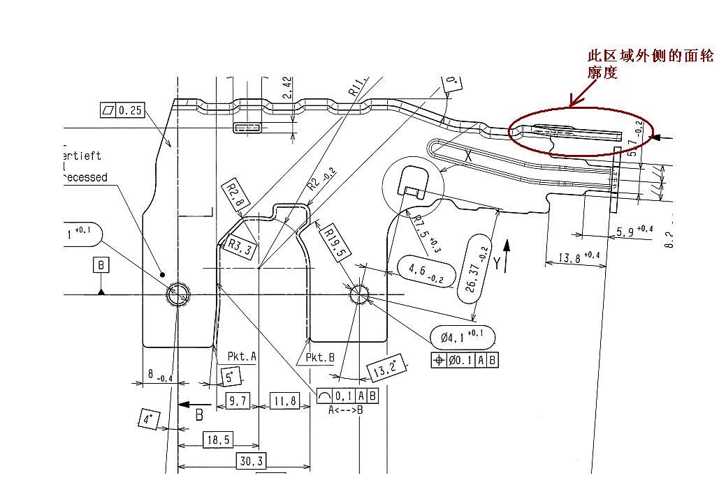

             小弟想问一下,用三坐标怎么来测量有三个基准要求的面轮廓度!有三维数模的。
9 h3 y4 L9 y! J) t/ z4 J$ L  ?) O  q7 D( e4 l5 F
我手头有一个冲压零件,见下图圈出部位,供应商实际做出来的产品在装配后发现圈出部位变形! x# b' p+ E) N8 J
4 j) X. J) I& S" E1 F* Z+ o( ]在原始2D图纸上没有任何尺寸要求,只有在图纸注释中有写未注尺寸参见3D,未注轮廓度要求 0.5 A/B/C。! a$ x) S6 J0 Q6 H
' G  ?* q3 L" b: ~8 B
我想知道实际零件相对数模具体变形了多少,有没有超过 0.5的要求。  S! _5 J3 I+ O  y
. _& g5 g( p0 K0 q/ M  u不知道如何来测量,烦请高人指点!(因为公司搞测量好像自己都不懂,只有来这里求救了)
发表于 2009-7-10 13:58:12 | 显示全部楼层 来自: 中国江苏无锡
按照你的要求,只要按照图纸要求以A/B/C建立基准,再去测量您需要的测量面。照这个图看A可能是平面,B/C是两个孔,
4 `8 ]% K; c/ N/ `& b( u. _1 j1 O# [. @2 r一般来说,轮廓度是带正负的,就是和理论尺寸相比在+/-轮廓度/2
发表于 2009-7-10 20:12:04 | 显示全部楼层 来自: 中国重庆
三坐标有一个功能,那就是数模对比。5 q4 u8 u( W$ N, A+ w+ ~6 p
你可以将你的数模导入三坐标的软件内,将实物的基准和数模的基准设置好了以后,然后进行比对。
