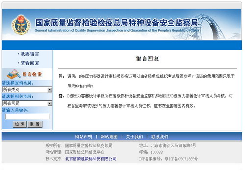

持有本省技术监督局颁发的D级压力容器设计审批人员资格证书的人员,到其他省份就职时,应如何办理资格证书的变更手续?请大家谈谈您做了解的情况。谢谢!
 楼主| 发表于 2009-7-14 15:38:56 | 显示全部楼层 来自: 中国山东潍坊
从国家质检总局网站的公众留言栏目获悉,各省特种设备安全监察机构颁发的压力容器设计审批人员资格证书在全国范围内有效,但是不了解各省(区)是如何执行的?
' U2 G9 O( u: v$ D" c1 ]8 p3 Q. z
& o8 D- Y4 D: L# p; vhttp://tzsbaqjcj.aqsiq.gov.cn/gzly/lyhf/200809/t20080923_90831.htm
