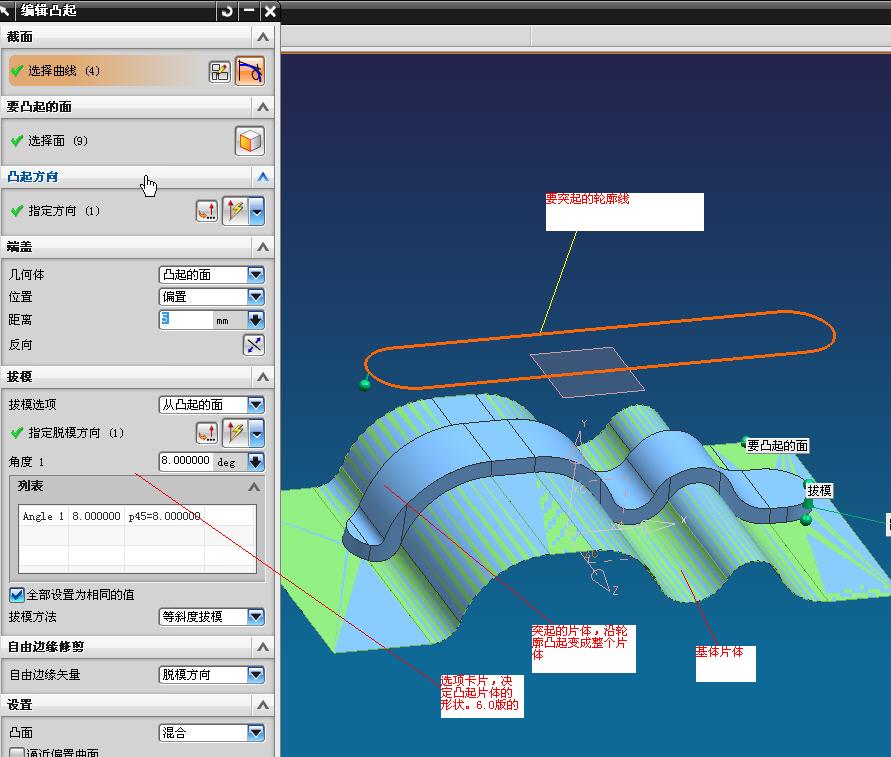

书上说: 1.gif 可将形状中与一个或多个实体关联的部分合并成一个片体
5 n+ f9 ]1 R# k( W4 O3 |# U7 B1 H0 ?1 R9 y: w* K7 m+ f4 I+ X
不太好理解,请高手通俗的解释一下这个功能的意义和用途
7 M6 [: _0 R, i* p$ Y. w1 {9 H; w( x3 u, b
谢谢

发表于 2009-7-10 12:47:04 | 显示全部楼层 来自: 中国山东济南
还是用图示说的比较清楚,那点不明白再问

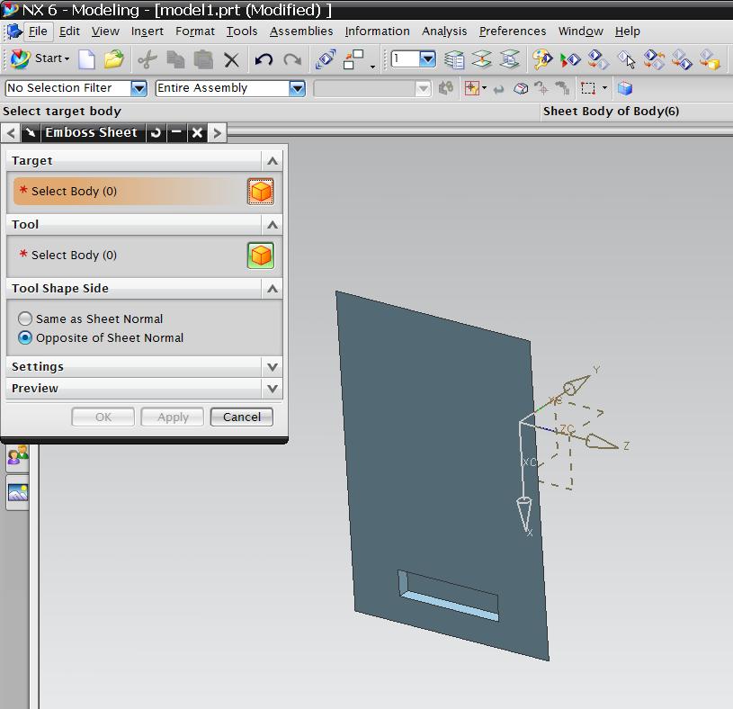

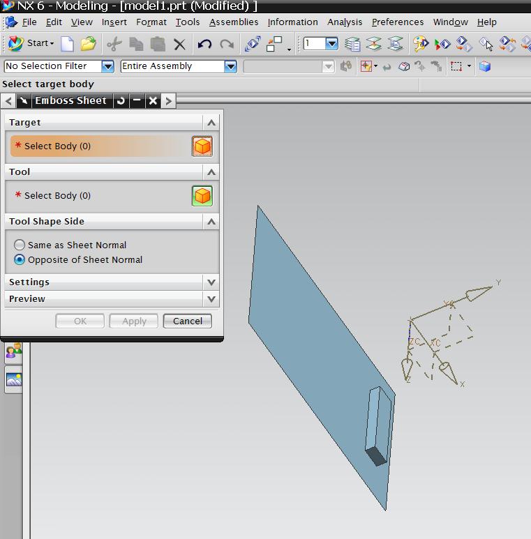

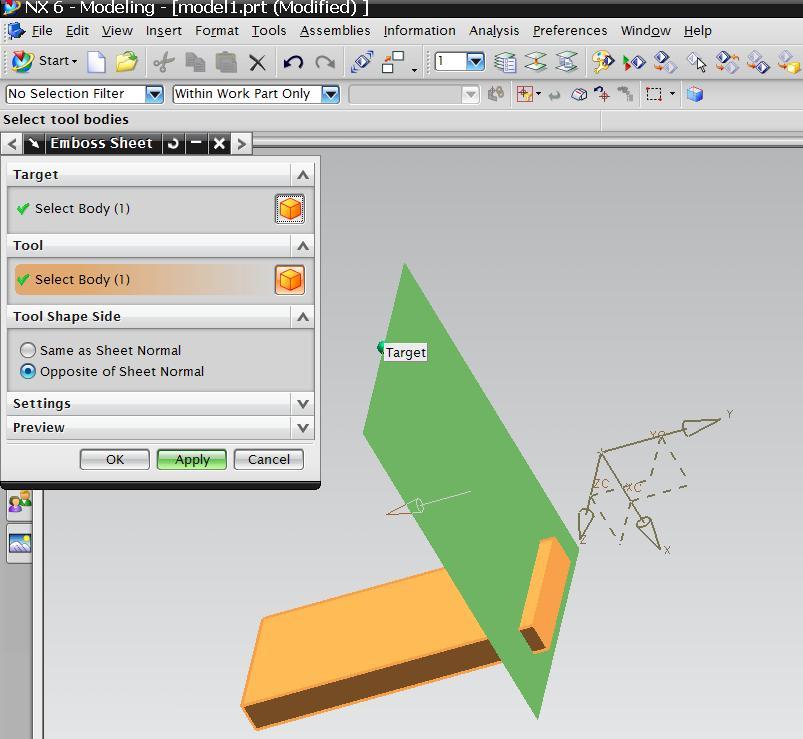

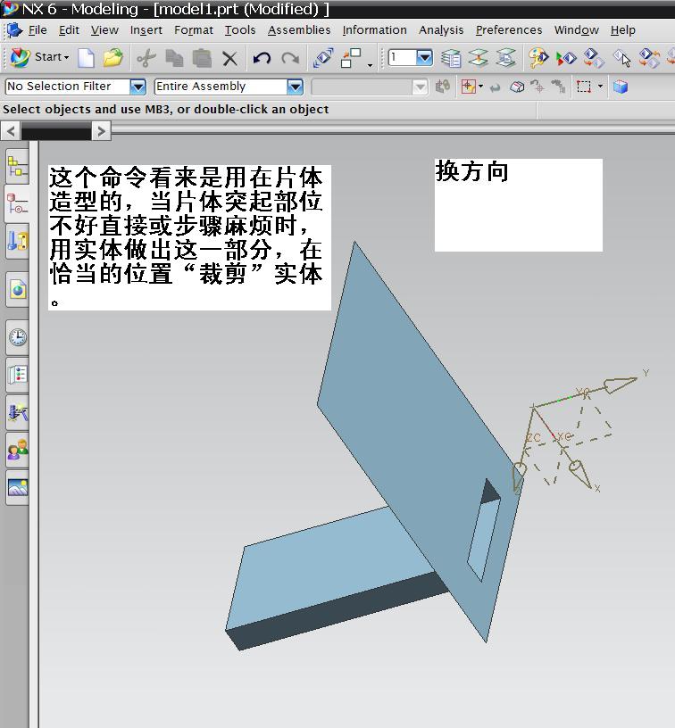

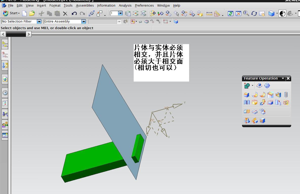

发表于 2009-7-10 12:57:11 | 显示全部楼层 来自: 中国上海
11 未命名.JPG - `/ C2 h' D3 `6 k6 k# U9 r
8 v( E$ |5 P/ F& j% Z4 s[ 本帖最后由 阿帕奇 于 2009-7-10 13:11 编辑 ]

是NX4的功能

 楼主| 发表于 2009-7-11 08:27:50 | 显示全部楼层 来自: 中国辽宁沈阳
学习了一下,NX6的这个功能比4强化了很多,WHC44老师的做法在NX4中无法实现
