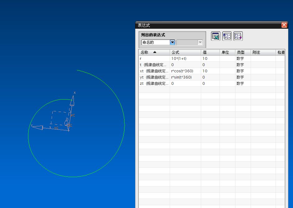

大家好:请问有谁知道阿基米德螺旋线如何画?急急急,谢谢
发表于 2009-7-10 19:18:58 | 显示全部楼层 来自: 中国山东济南
建模模块下,工具---表达式,如图键入公式,在曲线工具条下找公式曲线,一路确定下去,得到阿基米德螺旋线

wo de 曲线工具下怎么没有   公式曲线

2# WHC44
0 a& u% M& H$ a% f
- z! Q$ p% E( E+ y# |5 X" p+ |3 d, \" l
) a, U0 x# ^' C! X" Z7 [我的5.0没有公式曲线啊
