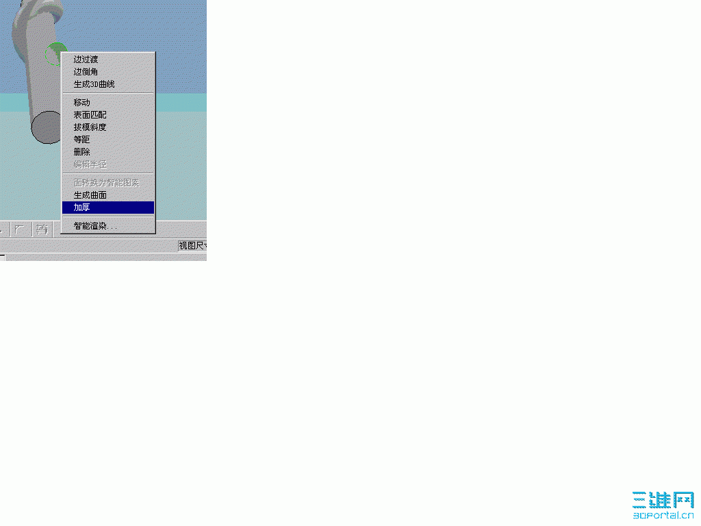

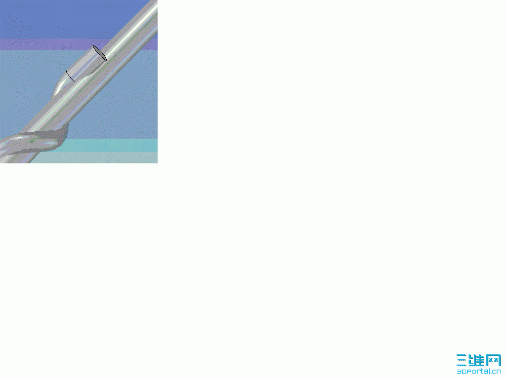

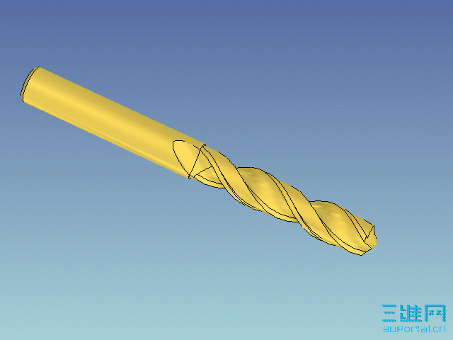

前几天版主发了个钻头,我这几天研究了一下,因为我的老是提示出错,所以最终也没能使用拟合曲线作出排屑槽,我的方法是:生成螺旋线后使用扫描,将端面进行加厚处理得到最终的排屑槽,现将原文件和中间图附上,请高手指导。

对了, 谁知道那个拟合曲线到底是为什么不能用呀? 我自己单独画两根曲线就可以拟合,但是生成螺旋后和一条曲线拟合就不行!就不行!就不行!就不行!就不行!就不行!就不行!就不行!就不行!就不行!就不行!就不行!高手帮忙!是否和XP系统的更新程度有关系?

' c7 _/ U% A2 F& ?# @- _9 T0 ]我用的是2008R2.01的 但是导屑槽也可以是其他形状的呀,我做了一个三角形的螺旋没问题。(不会发图)条条大路通罗马,但是效果不一样,呵呵。我觉得还是软件的问题。

减料的地方用到的还是圆的部分,那和圆截面是一样的

楼主学习实体首先要学会变通,发展中的软件或多或少都有点毛病,关于拟合的问题在08r2中是有点问题,我告诉你一个方法一定拟合成功,就是麻烦一点吧:操作步骤是先用弹簧除料,再用边生成三维线,而后去拟合就成功了。(记住不要直接用三维线中的螺旋线和一小段线条去拟合)。这样操作的目的就是为了生成导销槽的渐变过程。
