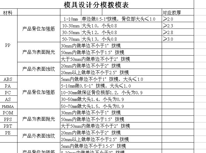

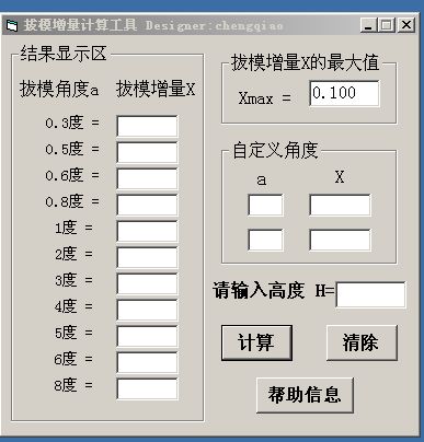

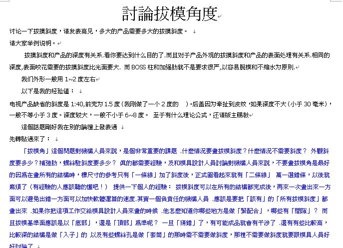

发表于 2009-7-11 23:33:01 | 显示全部楼层 来自: 中国广东广州
' i8 C/ Q- c2 O$ ?% X  m- L1 s) p* k% b
[ 本帖最后由 开亮 于 2009-7-11 23:34 编辑 ]
拔模增量计算工具.rar
6.22 KB, 下载次数: 3
討論拔模角度.rar
13.06 KB, 下载次数: 3
hxg168 + 3 应助
