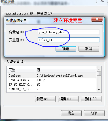

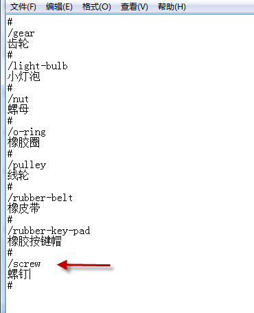

发表于 2009-7-17 20:10:18 | 显示全部楼层 来自: 中国广东广州
假设现在要将一个螺钉放入标准库里面:首先在标准库里面新建一个文件夹,比如screw,然后把文件放入到这个screw文件夹里,接着编辑.mnu文件,打开 这个 文件,在后面 加入
  Q- B# I6 o) j4 K; J/screw
+ f; C+ w4 I  E+ O1 W' e螺钉
2 a0 i" H8 }$ s, O#0 h4 V* U' q! G/ t/ \5 |' U
其中“/screw”是目录名
6 b4 L' H  _. s* J" ?2 b: S下面的螺钉是说明文字  O3 P, M. I/ H# J
#为分割符号' M+ w% U6 @# V
加入后保存退出 * {6 C) n0 v. M$ M
& x0 k8 P/ Z- j
然后设置环境变量(如果你已经设置了,就不用管了); O/ q6 A7 [) w  W( C% s; Y* q# h
接着把pbc文件解压出来放到标准库里面去并运行创建 catalog文件2 X: J7 F2 E7 L7 u& Q' l% t
最后在config里面设置:pro_library_dir=d:\wz_111( r. n/ J0 `4 g5 E7 _& a2 Y! J# G) r
pro_catalog_dir=d:\wz_111
. M! Y2 T# I8 nsave_objects=changed  y# A! X1 P. w, K% q& M1 N
保存后退出; N+ V. G# z  o8 S1 G7 R
