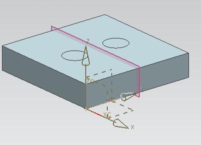

最近刚接触UG,出了点小问题,就是孔特征镜像后怎么试这个样子! L: a1 o: c9 D
7 u5 {, @/ {$ h3 d[ 本帖最后由 astrokylin 于 2009-7-11 00:19 编辑 ]

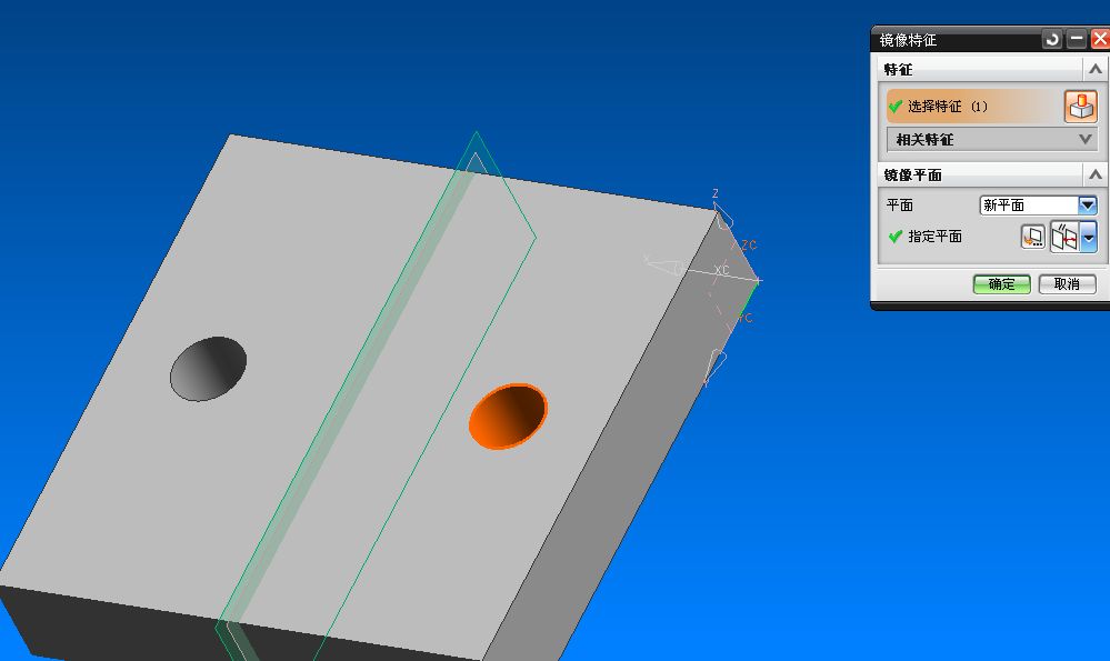

你镜像的恐怕不是“孔”,而是那个“块',所以就是那个样子啦。这个操作要用“镜像特征”来做,不能用“变换”里的镜像

 楼主| 发表于 2009-7-10 21:00:17 | 显示全部楼层 来自: 中国湖南长沙
我是用的镜像特征啊
发表于 2009-7-10 21:09:15 | 显示全部楼层 来自: 中国山东济南
那一定是选特征时选了整个块,要单选孔才成,就是孔特征变红,就是选中了
 楼主| 发表于 2009-7-10 21:20:27 | 显示全部楼层 来自: 中国湖南长沙
已经可以了。要把镜像时的连个勾去掉才行
/ N5 a0 |. F: j; s0 K9 e3 [4 y6 ?谢谢你拉
astrokylin + 3 总结问题
