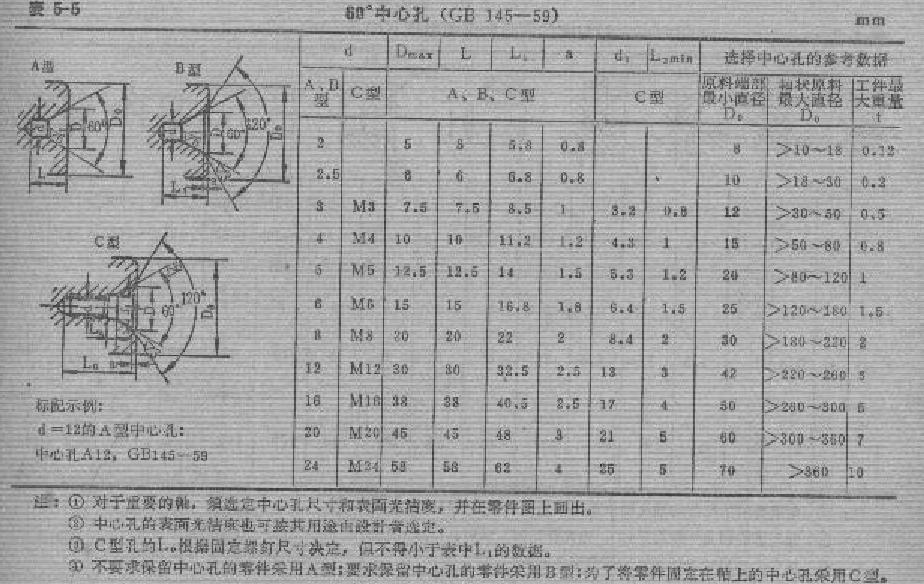

这我知道,如果车床要加工100吨的零件,那么尾座顶尖的直经应选多大才能承受
发表于 2009-7-11 16:58:54 | 显示全部楼层 来自: 中国浙江宁波
一般是靠经验估计的,和很多因素哟有关,100T的话至少要35
发表于 2009-7-11 17:52:29 | 显示全部楼层 来自: 中国江苏常州
这个不单是直径的选择问题,还有材料以及处理方式等!
发表于 2009-7-11 21:44:20 | 显示全部楼层 来自: 中国江苏扬州
一般重型机床有该项参数,主要计算依据中拖板上最大回转直径和车削长度来计算。就中心孔来讲,工件最大重量有参考值。对顶尖来讲一般无什么明确的规定,如果很重的话,光采用顶尖(目前最大为7号)就可能不够了,可能要采用中心架或浮动支撑。

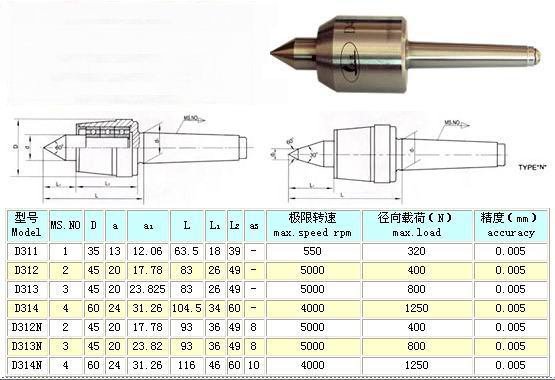

机床顶尖是标准机床附件,其承重能力都有规定,不需要自己计算,各种规格的顶尖的径向承载能力见下表:$ L# K8 \) T9 c' W/ K6 n
7 O6 Z! S( u2 @) W# A1 X5 V[ 本帖最后由 gaoyns 于 2009-7-20 14:17 编辑 ]

发表于 2010-9-1 09:46:58 | 显示全部楼层 来自: 中国山东济南
找找别人的样本,一般都会有负载说明的
发表于 2010-9-2 09:05:02 | 显示全部楼层 来自: 中国浙江杭州
跟这些没关系!!2 }& L9 |0 i2 {6 N. A
0 B  t# D9 v3 r* D+ }重的零件,尾座顶尖都是要自己做的!  一般做成活动的!! 死顶尖肯定烧掉!!!2 g( v6 v& Q% j# f7 ~; I
( q9 v, J. t7 Y6 q
然后靠轴承来解决, 用载荷最大的圆柱滚珠轴承!!
) l4 `/ j' `& w* {
# F# h- }6 h3 R( T+ P2 t% I+ A2 ?+ W1 Z
当年,我们还试过, 顶尖伸长,顶尖头上,还用两个轴承组成V字形, 撑着顶尖头,
  w; p& D. f2 b6 c* E+ R: ^2 E% h  O载荷 可以达到理论的 顶尖圆钢的最大剪切载荷!!
  z" {1 f8 R5 ^  f% }8 S4 M8 f" X1 Z8 F! k+ \5 y
也就是, 只要头上不断,可以支撑任何大的载荷!!. ~6 L% ^& V* W
) U/ n* C3 k8 T/ s. j. ]2 J5 I5 N
机械厂, 一些特殊的零件,都要自己做工装夹具的, 并不能用买来的那些标准夹具!!
