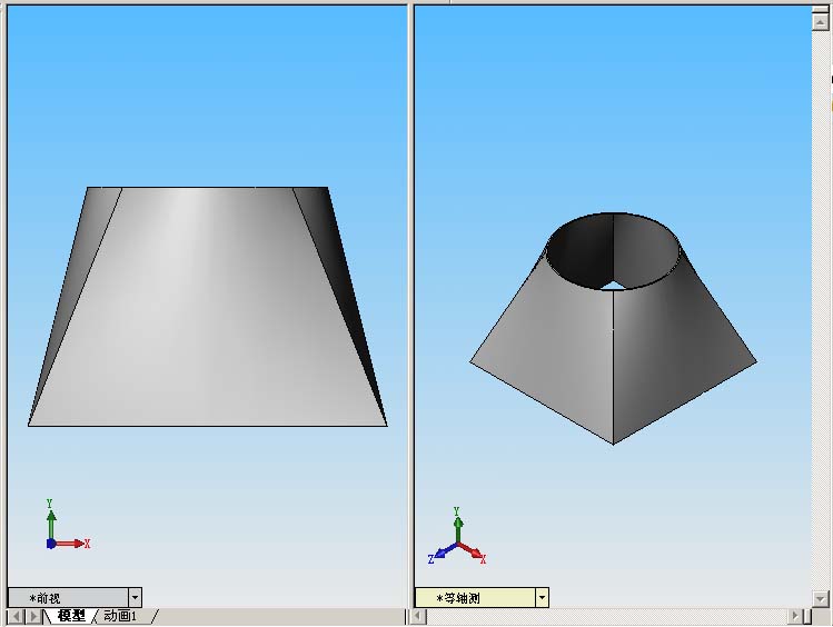

1.jpg 2 a9 W, I9 d7 i5 S: @
如图,在这个软件的左下角不论视角怎么缩放,都会存在一个坐标
6 o, t& Q( @) @* H: c) w1 K4 ]
( J. \/ u: c: D9 Z8 w( X$ Q3 }我在操作UG的时候经常整个视角中找不到一个坐标,这样在选择矢量方向的时候我感到很头疼( _3 ^- e( o9 g
7 v  O9 D9 d, U9 o* y4 _
请教高手,在操作UG的时候如何方便的观察绝对坐标呢?有什么好点的方法?3 k  O, R7 t# o7 d( R, ~

楼主可以自定义一个坐标,( v) e& J5 a: G) G
$ n; H* [9 s; {1 i. Q* V也可以使用视图坐标.方法点格式,下拉条中选WCS,然后点显示坐标.(楼主要不到坐标是因为你关闭了)

先建基准面,再以两个基准面生成基准轴。
