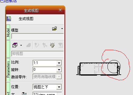

CimatronE7.0局部放大图怎么画?

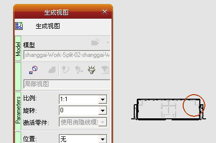

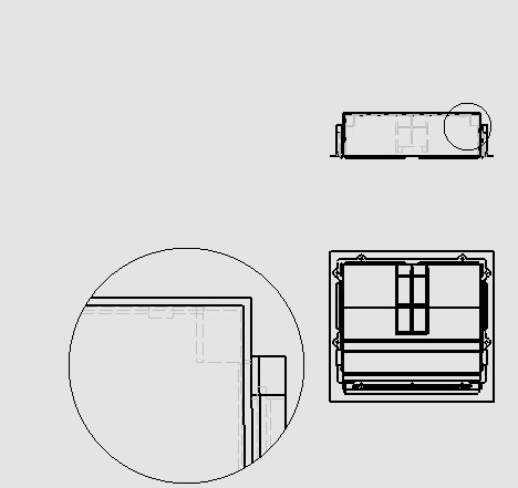

出图的时候在你需要画放大图的地方画一个圈, 在出图的时候选择你画的那个圈,然后输入比例就可以了阿详细见图 。不知道楼主是否明白?
