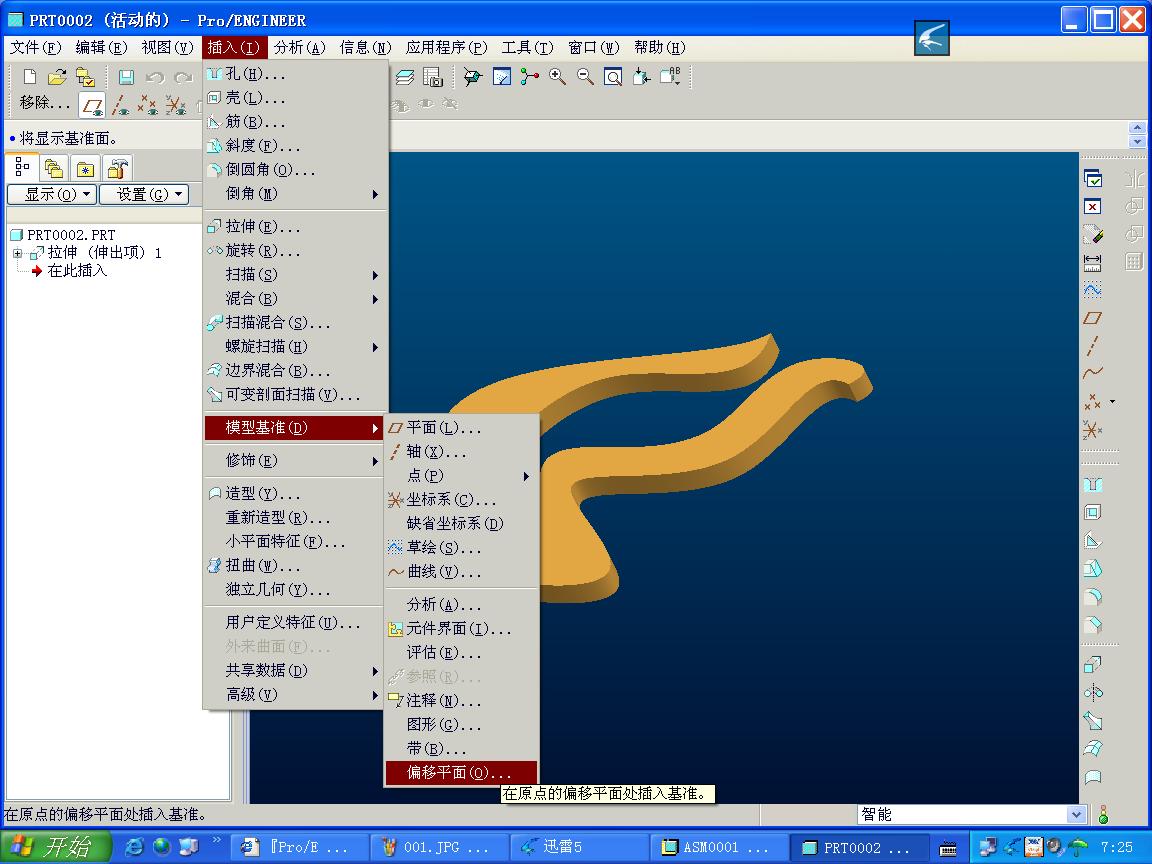

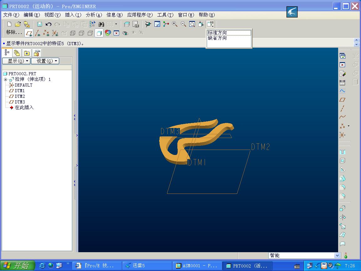

组件中创建新件没有定向视图
0 ~  u* X9 t9 u" }6 f- ~新创建的件插基准后入视图方向只有只有缺省方向,; j" y5 ~" `) D( f$ q
有时很需要各个方向的视图,重新定置很麻烦。
. ?% ]9 A+ w) B* d5 j6 W! t怎样设置才能有各个方向的定向视图呢?0 _& e( V! m3 Z& ~5 l* w
请高手们指点一下,非常感谢!

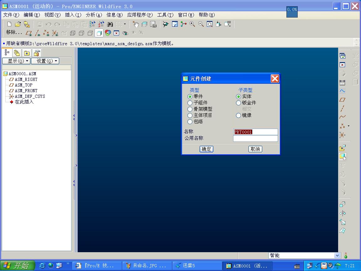

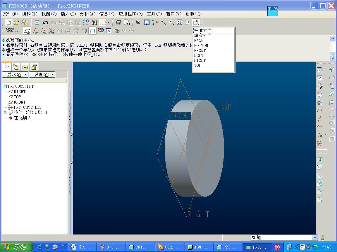

楼主可以新建零件图,然后再把该零件图放在装配图里边!就可以无需定向视图了!

我试过了,可行。不失为一个好方法。谢谢了!

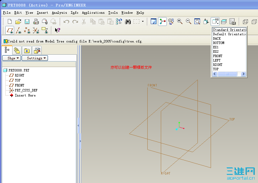

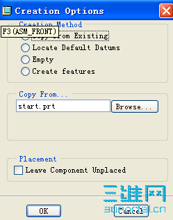

对于在装配里面新建零件可以复制原来零件的基准来得到
