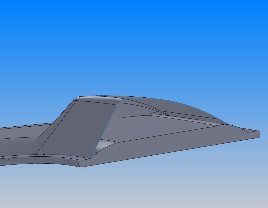

各位高手们好:
/ |8 p9 z2 N* y" D" L1 m7 c  一直也没有研究也如何将由曲面做的空腔如何将其填充为实体,请大家帮忙,谢谢!请看附件!
112.rar
672.72 KB, 下载次数: 7
发表于 2009-7-11 10:08:26 | 显示全部楼层 来自: 中国广东东莞
你的SW是2009版的吧,我的2008打不开。不过应该用加厚功能就可以了,只要曲面是封闭的。
发表于 2009-7-11 11:05:58 | 显示全部楼层 来自: 中国北京
你把实体隐藏了,单独对曲面做操作,加些简单的平面应该就可以缝合成实体的
