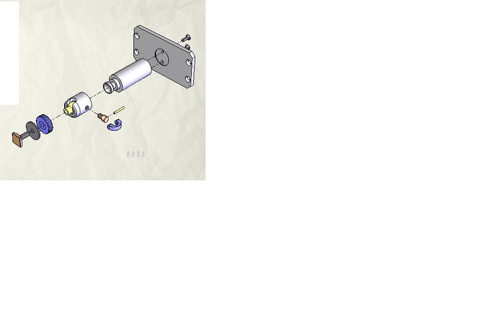

如下图所示:如何在工程图中插入爆炸图:

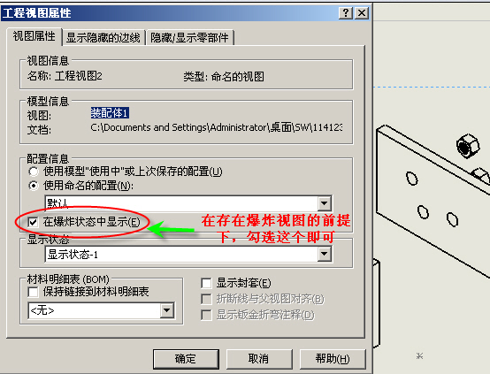

见附件图

发表于 2009-7-13 15:18:27 | 显示全部楼层 来自: 中国福建厦门
不明白,能否说清楚点
发表于 2009-7-13 20:04:04 | 显示全部楼层 来自: 中国浙江杭州
先在装配体里用“爆炸视图”将装配体进行爆炸处理,然后插入视图后右键点视图——属性,出现楼上的界面,选中图中选项即可!
