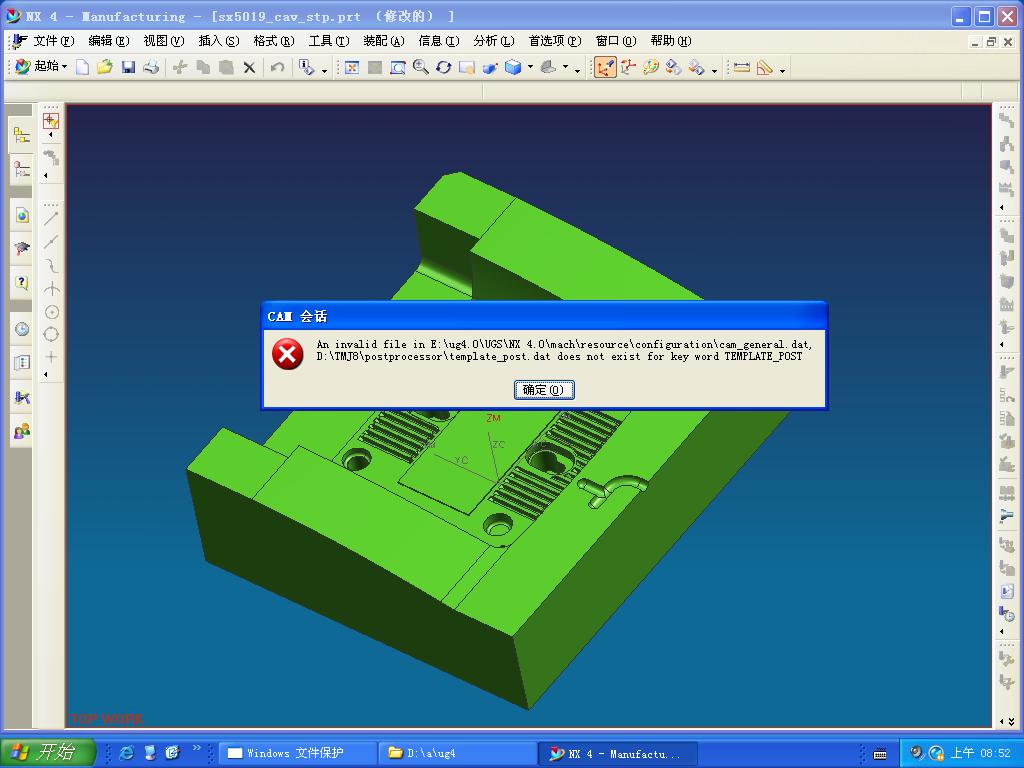

UG编程的时候怎么进不去了 造型好了后进入编程模块的时候出现这个。求高手解决一下。
发表于 2009-7-11 10:29:20 | 显示全部楼层 来自: 中国山东滨州
可能是你的后处理程序出现了问题.
发表于 2009-7-11 10:32:08 | 显示全部楼层 来自: 中国上海

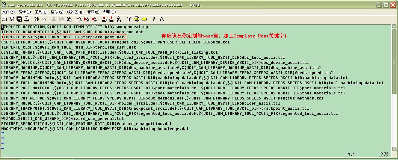

你的cam的配置文件出了问题,找不到post的template项目。
# }) R7 G2 L+ R, V" T' ?! O在...\MACH\resource\configuration文件夹中找到cam_general.dat,用文本编辑器打开! 截图00.jpg
