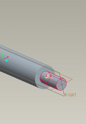

怎样在圆柱上 做个装饰螺纹上去呢 ?????
发表于 2010-4-14 13:40:06 | 显示全部楼层 来自: 中国广东佛山
点圆柱面,插入-注释-装饰螺纹线,弹出窗口选 直径,深度即可。
